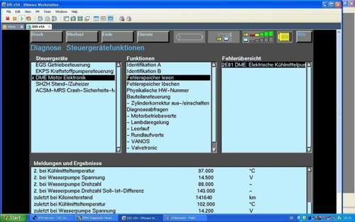

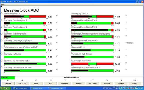

bei mir wird die elektr. Kühlmittelpumpe als Fehler erkannt. Habe mit Dis einen Fehler in der Sekundärluft erkannt. Was kann das da sein. Siehe Bilder
Sekundaerluft
Kuehlmittel-1
am 6. Juli 2012 um 12:45
Die Sekundärluft dient dazu, den Katalysator auf Temperatur zu bringen. Es wird also in der Warmlaufphase (gleich nach dem Starten des Motors) Frischluft direkt in den Abgaskrümmer eingeblasen, um den Kat auf Temperatur zu bringen, damit die Lambda-Regelung erfolgen kann. :)
Die elektrische Kühlmittelpumpe ist vermutlich defekt, sonst wäre sie nicht dort.
BMW_verrückter
wo befindet sich die sekundärluftpumpe? Ich finde bei dem bmw teilekatalog keine sekundärluftpumpe.
ich habe die sicherungen überprüft, bei sekundärluftpumpe ist kein relais gewesen. Vermute dann mal das mein e60 keine hat.:rolleyes:
am 6. Juli 2012 um 17:19
Das Sekundärluftsystem (!) beim N52-Motor gibt es nur für Modelle aus USA. :)
