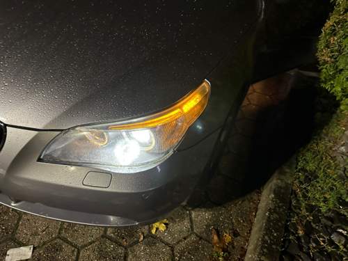

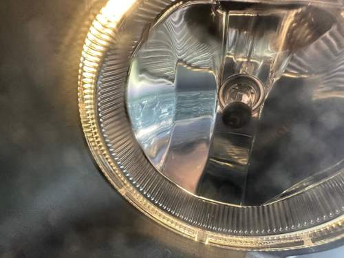

ohne Ausbau komme ich nicht an mein Licht ran, da ich aber gerne erst die Birne habe zum austauschen und dann ausbauen wollte - kann mir vllt. jemand weiterhelfen?
Fahre einen BMW 5. - E60 - aus 07/2003, Benzin, 530i
Anbei mal ein paar Bilder.
Ich bin der Meinung beim Auslesen wegen dem ausgefallen Standlicht stand mal irgendwas mit "Standlich defekt BMW Halogen Standart".
Dagegen spricht aber die installierte Lichtwaschanlage?
Kann da jemand was erkennen? Oder mir sagen wo ich näher schauen kann evtl.?

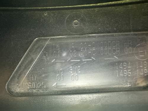

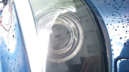

Nach Bild 3 sieht das für mich nach Halogen aus. Das ist aber offensichtlich das Fernlicht. Irgendwo müsste bei Xenon DS1 oder DS2 auf dem Lampengehäuse stehen, ich meine, auf irgendeiner Plastiklasche.
Es gibt durchaus die Kombination Hauptscheinwerfer Xenon, Fernlicht Halogen.

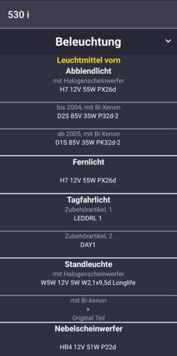

Laut dem Anhang ist D1S erst ab 2005 verbaut.
Auf Bild 3 mit der schwarzen Blende ist eine H7, die D2S die noch verbaut sein könnte ist vorne nicht schwarz.
Einfach mal die Bilder von den einzelnen Leuchtmittel im Netz anschauen.
Bild 3 ist der innere Scheinwerfer, also Fernlicht. Und der ist immer H7... zumindest beim FVL.

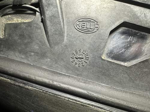

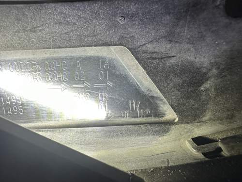

Ich danke euch allen für die Antworten, wegen Dreck habe ich die Infos auf den Lichtern oben nicht gesehen.
Es ist wahrscheinlich wie @sq-scotty geschriebn hat, eine Kombi aus beiden?
Anbei die Bilder.
Folgendes;
H7 im kleinen Feld auf beiden Seiten
Links steht H7 darunter: D1S/D2S
Rechts H7 daunter: or D2S
Dürfte ich hier von den Kombi ausgehen H7/D2S wegen der Reinigungsanlage?
Oder könnte rein theoretisch auch 2x H7 Halogen verbaut sein?
Also wenn ich neue im Zubehör kaufe, ist die Kombi aus H7 Aufblend und D2S Abblend die richtige nehme ich an?!
@KapitaenLueck weil mich das nicht weiter bringt, gehe ich nach der VIN bekomme ich 3 Original Scheinwerfer ausgeworfen die eingebaut sein KÖNNTEN. Mal mit Halogen mal mit komplett Xenon. Kann sein das hier was ausgetauscht wurde, ich bin nicht der erstbesitzer. Wobei auf den Lichtern 6>03 steht gehe ich von ersten Lichtern aus?
Ich sprach von der Austattungslist nicht von grünen Haken im ETK.
Du hast Xenon verbaut...im Abblendlicht...und wenn du Fernlicht anmachst, schaltet "im" Scheinwerfer eine Klappe/Blende um, so das du sozusagen "Bi"Xenon hast, beim VFL schaltet sich "zusätzlich " noch eine H7 Birne dazu, die auch deine normale Lichthupe übernimmt
Hab damals auch neue Brenner verbaut, der vorher/nachher Unterschied war schon enorm...und ich würde sagen, das das Fernlicht im VFL ... zumindestens auf Augenhöhe ...mit meinem S212 ILS , liegt...der Rest ist natürlich um Lichtjahre besser.
