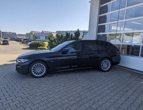

Die beste Option ist allerdings die M Räder auch im Winter zu benutzen.
Beim letzten bin ich die Kombination ganzjährig gefahren.
BMW Winterräder
M Räder mit Winterreifen

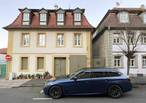

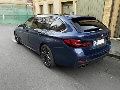

Für die Vielfalt noch Bilder der V-Speiche 684 in Orbitgrau, welche auch auf dem 530e passen.
Seite
HL
VL

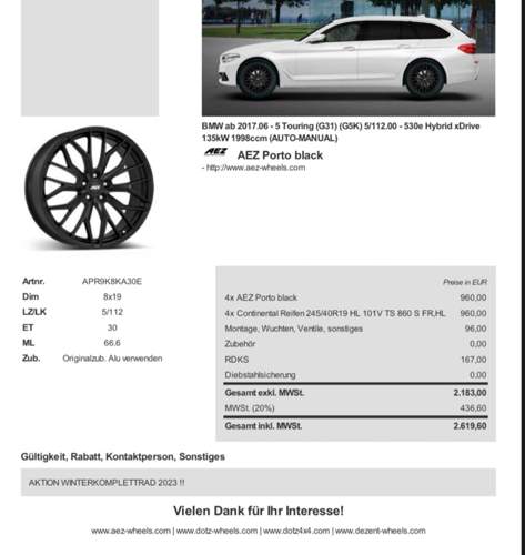

Nun habe ich auch mal die diversen möglichen 18 Zoll Felgen für den G5K 530e durchgescreent und komme aufgrund der Gutachten auf folgende Felgen:
Dezent TZ-C
Dezent TV
AEZ Atlanta
AEZ Porto
Dotz Fuji
Die beiden Felgen von Dezent sind auch in der polierten Variante (laut Hersteller) wintertauglich - was der Optik in meinen Augen durchaus zuträglich ist. ;-)
Nun stellt sich auf Grund der CoC-Einträge die Frage nach den passenden Winterreifen dazu.
In den CoC Dokumenten sind für den 530e Touring die Reifen 245/45 R18 mit den Geschwindigkeitsindices H für M+S Reifen, bzw. Y eingetragen.
Dementsprechend bietet BMW auch nur die 245/45 R18 H als Winterkomplettrad an.
Für die o.g. Dezent Felgen ist die Traglast auf der Hinterachse (1540kg) kein Thema (810kg, bzw. 930kg).
Laut Gutachten sind dort 245/45R18 100W Räder zulässig.
Serienmäßig werden für den G5K 530e offenbar keine Run Flat Reifen mehr angeboten - findet man als M+S in dieser Größe jedenfalls nicht, da XL benötigt wird.
Die Räder mit Speedindex W wiederum gibt es in XL und Run Flat Ausführung.
Nun stellt sich mir eine ähnliche Frage wie Finn:
Ist ein 245/45R18 100W Winterreifen (wäre Gutachtenkonform) nun COC-konform (dort wird ja "nur" H, bzw Y als Speedindex referenziert) ?
@G5K_ishere schrieb am 29. September 2023 um 18:40:11 Uhr
Ist ein 245/45R18 100W Winterreifen (wäre Gutachtenkonform) nun COC-konform?
Ganz klares Ja, weil Vorgaben übererfüllt.
