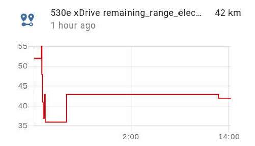

Ja die Temperatur dürfte eine große Auswirkung auf die Abschätzung machen. Anbei eine Prognose des Autos, das in dem Zeitraum nicht bewegt wurde. Und auch nicht angesteckt war.
Screenshot-from-2021-04-08-14-10
Screenshot-from-2021-04-08-14-14
@ize schrieb am 8. April 2021 um 14:13:01 Uhr:
Wo lassen sich diese Grafiken abrufen?
Das kommt aus meiner Heimautomatisierung. Die hat auch ein AddOn für BMW Connected Drive.
https://www.home-assistant.io/
