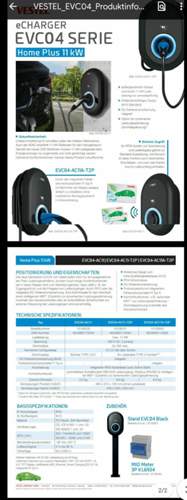

Ich hab die von Vestel, gerade auch weil die mit RFID-card kommt und nicht so teuer ist.
