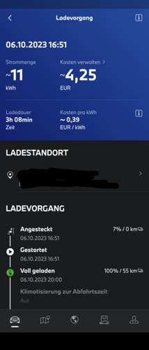

Wie viel kw braucht das Fahrzeug überhaupt für eine vollladung mit strom. Nehmen wir an ich Schließ es zuhause an bis voll soweit ich gelesen habe dauert es ca. 5 stunden was ist der verbrauch von strom ?
@kbydlk schrieb am 17. Oktober 2023 um 23:29:10 Uhr:
~12kwh
Es reichen üblicherweise gut 3 Stunden wenn er leer ist, 5-10% lässt er am Ende im Akku, für die oberen 5% bis ganz voll zieht es sich halt etwas.

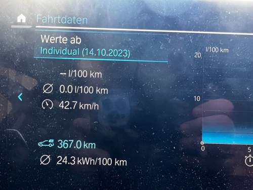

Also btt please. Ich hab gestern die 20tkm vollgemacht, 2/3 davon elektrisch und in 3 Wochen ist er ein Jahr da. Langzeiterfahrungen sind das noch nicht, aber bisher läuft die Karre ohne Probleme.
Im Anhang mal ein Foto von gestern, wo man der reinen Stromverbrauch in einer Woche sieht. Bei meinem Fahrprofil (Landstraße und Stadtverkehr) komme ich auf 24,3 KW / 100 km.
Ansonsten habe ich die Karre nun ziemlich genau ein Jahr und komme auf fast 75% E-Anteil. Bisher kann ich mich nicht beklagen über das Auto und eigentlich nur empfehlen, wenn das Streckenprofil passt.
