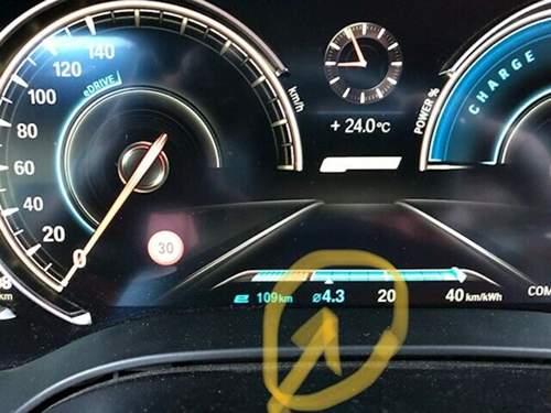

Hi Luke Short,
wenn ich im max edrive Modus fahre verschwindet die Anzeige des Ø Verbrauchs Benzin /100 KM und es erscheint 4,4 bzw. seit heute Abend 4,3 KM/Kw was x 8,2 KW Ladung der Batterie genau die 36 KM ergibt die er mir als gesamte elektrische Reichweite bei 100% Ladung anzeigt. Also habe ich es so verstanden 4,4 KM mit einem KW weil ganz rechts auch 40KM/kwh steht - liege ich da falsch?
Gruß aus EN

@calagodXC707 schrieb am 29. Juni 2018 um 21:12:54 Uhr:
@Luke Short schrieb am 29. Juni 2018 um 16:42:13 Uhr:
keine Ahnung was du mit diesem Wert meinst :confused:
Hi Luke Short,
wenn ich im max edirve Modus fahre verschwindet die Anzeige des Ø Verbrauchs Benzin /100 KM und es erscheint 4,4 bzw. seit heute Abend 4,3 KM/Kw was x 8,2 KW Ladung der Batterie genau die 36 KM ergibt die er mir als gesamte elektrische Reichweite bei 100% Ladung anzeigt. Also habe ich es so verstanden 4,4 KM mit einem KW weil ganz rechts auch 40KM/kwh steht - liege ich da falsch?
Gruß aus EN
Die Anzeige habe ich gar nicht. Was habt ihr da genau eingestellt?!? Max eDrive? Fahrmodus?
@JensPB schrieb am 29. Juni 2018 um 21:24:06 Uhr:
Hi Luke Short,
Gruß aus EN
Kommt bei mir nur wenn ich max Edrive einstelle - Fahrmodus Komfort oder Ecopro ist dabei egal.
Gruß aus EN
@Luke Short schrieb am 29. Juni 2018 um 21:23:10 Uhr:
@calagodXC707
aha, jetzt kapiere ich es, du hast ursprünglich km und kW vertauscht und da ich eh weiß, dass du kWh meinst wenn du kW schreibst ist mir die Angabe endlich klar :)
Ja stimmt :p mit KW und KW/h habe ich glaube ich schon mal Verwirrung gestiftet - ich arbeite halt in einem Metallbetrieb - da kommt der Strom aus der Dose :D
Aber wie ist es jetzt, sind die 4,3 sind die Ø KM die ich mit einer KW/h fahre :confused:
Edit: Wo sehe ich nochmal die kW/h die ich im Schnitt für 100 KM elektrische Fahrt verbrauche?
Gruß aus EN
