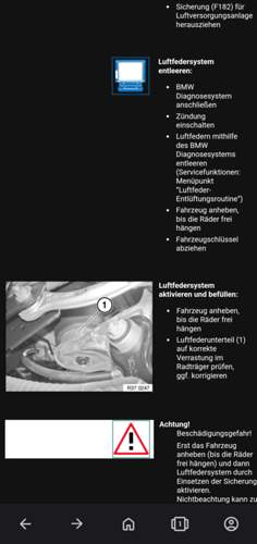

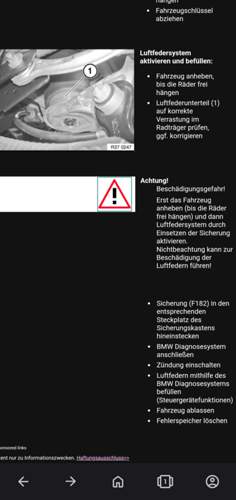

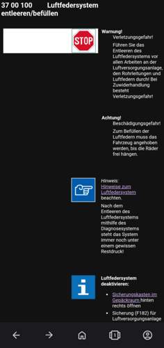

@Eso-69
Hier die Anleitung
+2

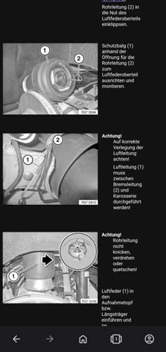

@Eso-69
Und der Rest ..
