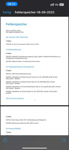

Heute morgen ist was ziemlich blödes passiert.
Ich wollte zur Schule fahren bin so 8 km gefahren war alles in Ordnung plötzlich will ich an der Ampel losfahren, das Auto geht aus. Zündung aus wieder versucht anzuschalten. Geht an direkt aber wieder aus. Na super…
Ist ein 530D 168tkm gelaufen 258PS mit x Drive.
Im Anhang ist ein Bild vom fehlerspeicher

Die mit Vorförderpumpe scheint sehr interessant zu sein! Prüfe ob die Pumpe in Ordnung ist. Sehr selten das Kraftstoffilter so zu ist das die Pumpe nicht schaft genug durch zu drücken, kannst ja zu erst Filter Wechseln.
Manometer währe nicht schlecht zu haben um den Druck zu messen. Weitere schritte wenn die Pumpe das nicht ist kann man ja später beschreiben.
Ja ich habe sowieso einen neuen im Keller liegen ich werde den mal austauschen
Pumpe oder Filter!?
Filter

was ist mit "267300" - wenn der Fehler vorliegt - geht der Motor aus:
Fault Code Description
The DDE control unit detects a short-circuit during actuation of the fuel injectors of cylinder bank 2 (cylinders 4, 5, 6).
Fault Code Conditions
General Conditions The fault check takes place once per camshaft rotation.
Control unit voltage: 9.5 V to 16 V.
Terminal Condition
Driving Conditions
Fault Time Condition
The fault is entered if it has been detected more than the following number of times (fault debouncing counter): 4
Service Plan
1. Inspect wires and plug connections of all three affected fuel injectors.
2. If wires and plug connections are OK:
Replace DDE control unit.
Fault Impact
The engine is turned off
Warnings
Warning Lights None
Control Center Messages
If wires and Plug connections are ok:
Replace dde Control unit.
Was heißt das ? Also was soll ich ersetzen ?

Noch mal auslesen. Was blieb von den uhrsprünglichen Fehlern? Du hast hofentlich Fehlerspeicher gelöscht!?
Was mich jetzt noch interessieren würde: Wo ist denn die Schule? Und was hat das mit dem Problem zu tun?
Sorry, Clown gefrühstückt ;)
Hab alles gelöscht bleibt nix übrig
Seitdem ist nichts passiert verstehe ich ehrlich gesagt nichts …
