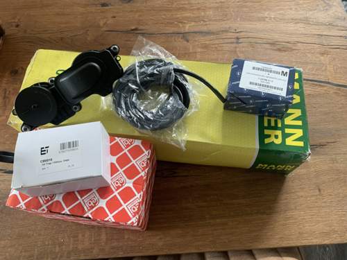

Habe endlich alle Teile zusammen.
Werde diese Woche einbauen und berichten
Themenstarteram 6. September 2023 um 20:59
So, das Problem ist behoben.
Habe die KGE gewechselt, Unterdruckschläuche und den besagten Druckwandler.
Jetzt schwankt die Luftmasse nicht mehr so stark im Stand.
Lag also an dem Druckwandler. Die restl Sachen habe ich präventiv gewechselt.
Danke für die Hilfe
