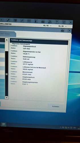

Prüf mal das Spiel am Turbo. Öl ist da immer, aber ist die Welle des Laders krumm verliert er dadurch noch mehr Öl. Zudem DPF Werte prüfen. Ist der dicht kommt es zu solchen Symptomen am turbolader, weil durch den hohen Gegendruck der Turbo extremer Hitze und rußbildung ausgesetzt ist.
Gegendruck vom DPF ist eigentlich sehr gut zwischen 7,5 und 8,8mg
Beladung oder Gegendruck? Der wird in mbar gemessen
Sorry meinte mbar (Gegendruck) bzw. Noch ca. 80000km restreichweite
Wechsel mal auf 5w 40, hatte das selbe Problem mit dem erhöhten Öl verbrauch beim 0w 40 Aral Supertronic.
Ok Druck ist ok. Wie siehts aus mit dem Spiel am Turbo?

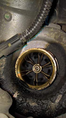

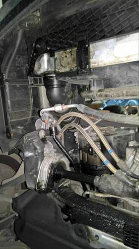

Turbolader ist zum Rheinluftrohr hin Ölverschmiert ( immer noch der 1. Turbolader und 1. DPF)
kann es sein, dass ein Turbo einfach nur durch die hohe Laufleistung kurz vor seinem Ende ist?
die Welle dreht sich fast ohne widerstand und hat minimales spiel nach oben und unten
allerdings sieht es aus als ob die Schaufeln sich langsam auflösen (sind ziemlich dünn, scharf und teils ausgefranst)
siehe Bilder 3&4

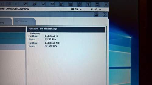

Ladedruck-standgas

Würde sagen dein Turbo drückt es auf beiden Seiten raus. Überprüfe das mal , kann daran liegen das zu wenig Öl wieder zurück laufen kann und dann auf beiden Seiten raus drückt. Weil halt die Rücklaufleitung dicht ist.
Kurbelgehäuse haben wir ja nichtig dem Motor als Filter. Das diese zu viel Druck hat würde ich ausschließen.

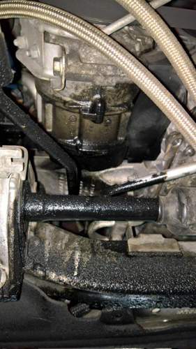

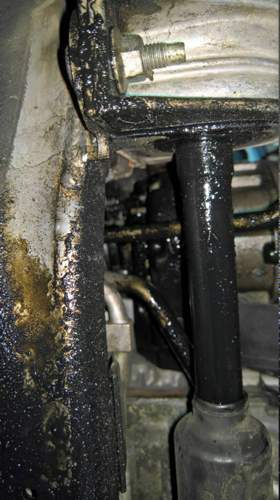

Ansaugbrücke ist sauber und dicht
allerdings tropft alle paar Tage Öl auf den Boden (1 Tropfen)
und ich habe keine Ahnung was der Übeltäter ist bzw. wo das herkommen soll (denke nicht dass es vom Ladeluftkühler kommt)
hat jemand von euch eine Idee?

Wie es aussieht saut es oberhalb vom Klima kompressor. Turbo ist da in der Nähe. Den, bzw die Ölleitungen des Lasers, hätte ich in Verdacht. KGE ist ok?
