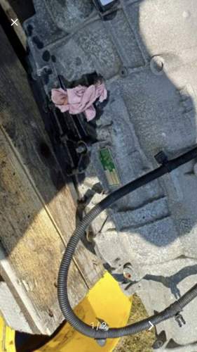

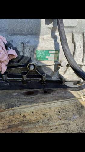

Themenstarteram 30. November 2023 um 17:34
Hallo
Haben alle Dreier Bj 2011 Seilzugschaltung?
Auf den Foto ist das Getriebe was mir angeboten wird.
Ist das Seilzug oder Joystick?
1
2
Ich kann das laut den Bildern nicht erkennen aber ja alle N47 3er e90 haben Seilzug. Ab f30 dann joystick aber der hat dann das 8Hp drin
Themenstarteram 1. Dezember 2023 um 2:39
Hallo
Ich weiß nur das das Getriebe von einen 4 Zylinder E Modell aus 2011 ist.
Wenn das Getriebe auf den Foto einen Seilzug hätte müsste der ja beim Typenschild sein oder ?
Da ist aber nix. Das sieht genau sobald wie bei meinen.
Oder ist der Seilzug auf der anderen Seite?
Der Seilzug mechanismus ist in Fahrtrichtung links
