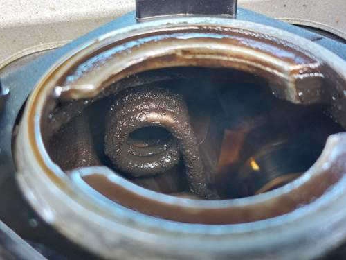

Meiner ist innen so dermaßen voll Ölkohle und ich habe bereits die 6. Spülung hinter mir und nichts ist passiert. Ich hänge dir maln Bild ran von der Kruste, die ich allein im Nockentrieb sehen kann - und die war noch dicker, als ich den Hobel im Dezember 21 gekauft habe.
Und bisher hat keine Spülung meinen Ölverbrauch weiter erhöht.

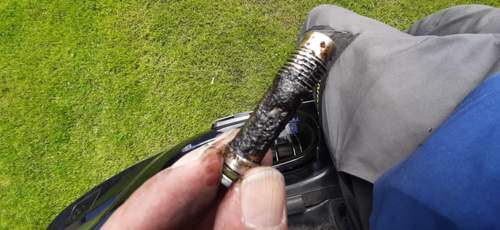

Und ein schnell voll Dreck gefüllter Filter filtert nichts mehr = der dreck, der nicht mehr rein passt, kreiselt also weiter im Ölkreislauf, stopft dir dazu noch zB. die Feinfilter der Vanos-Magnetventile zu, weil die nämlich mit dem Motoröl auch druckbeaufschlagt werden!
Kannste dich schon mal seelisch und moralisch drauf vorbereiten, demnächst auch mal die Feinfilter zu wechseln, ehe sich deine Magnetventile verabschieden.
Nochn Bild meiner Feinfilter Vanos mit drangehängt ...

Ölkohle im Nockentrieb
Feinfilter Magnetventil-Ölkreislauf
