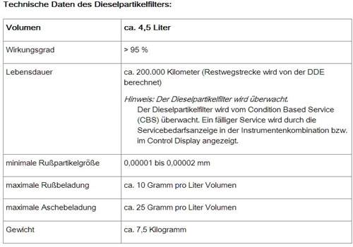

...zumindest mit dem BMW-Wartungsprogramm ISTA+ kann man die Länge der Regenerationsintervalle ermitteln - "Fahrstrecke seit letzter Regeneration"..
Sind die Intervalle regelmäßig sehr kurz, kommt es bei dem Fahrprofil natürlich zu häufigen abgebrochenen Regenerationen.
Das Signal des Abgasdrucksensors vor DPF wird - ebenso wie die der anderen Drucksensoren im Luftmassensystem - nach Motorstillstand automatisch mit dem des Umgebungsdrucksensors im Motorsteuergerät verglichen.
Da ist er offensichtlich unauffällig. Das heißt aber nicht, dass er im Betrieb korrekte Signalspannungen erzeugt.
Das Ölaschedepot, das den Sockelabgasgegendruck nach Regeneration erzeugt, ist zu gering, um Einfluss zu haben:
Im Bild die DPF-Werte für den M57-Motor (3,0l - z.B. im E60/61).
Dpf-m57

...die Angaben zu Ruß- und Ölaschemasse sind errechnete Werte, die sich aus dem Abgasgegendruck (EUR5) bzw. Differenzdruck (EUR6) in einem durch Abgasmassenstrom und Abgastemperatur definierten Betriebszustand ergeben, wobei die Rußmasse nach erfolgter Regeneration auf "0" gesetzt wird und der Gegendruckanstieg während des anschließenden Fahrbetriebs auf die Rußmasse schließen lässt.
Die periodische Regeneration wird ausgelöst, wenn der Abgasgegenüberdruck bzw. Differenzdruck 750mbar erreicht.
Dieser Wert erscheint sehr hoch, korrespondiert aber mit dem für den Abgasgegendrucksensor angegebenen Messbereich 0,6 bis 2bar (absolut).
Der Differenzdrucksensor (2 Druckanschlüsse) wurde mit EUR6 eingeführt.
Da die angegene Ölaschemasse noch gering ist, sollte der Druckanstieg durch Rußeintrag nach erfolgter Regeneration moderat sein und auch unter ungünstigen Bedingungen noch Intervalllängen von 500km erlauben.
