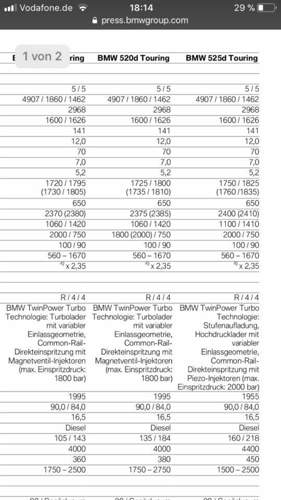

Da ich in meinem Preisfeld keinen 530d bekomme, kaufe ich entweder einen 525d oder 520d. Nun stellt sich mir die Frage. Machen die 40ps unterschied wirklich was aus?

Ja ich meine 2 Turbolader :-) da hat man den Vorteil das der kleine der zuerst einsetzt schneller reagiert als wenn beim singleturbo der große einsetzt...
Um die Haltbarkeit mache ich mir nicht wirklich sorgen sofern man mit dem Fahrzeug anständig umgeht und pflegt das trifft aber generell auf alle zu... da ich aber meine Fahrzeuge normalerweise nicht bis 200tkm fahre mache ich mir d keine so großen Sorgen
Es geht hier aber doch um 520d versus 525d. Und den bi-turbo gibt es meines Wissens im 535d, und nicht in den kleineren Dieseln.
Ähm meines Wissens hat der 525d 2 Turbolader wie der 535d daher auch die Mehrleistung.
Da steht’s Stufenaufladung :-)
Ja der 525d 4Zylinder hat ein Biturbo System .
Dann sorry, @SirHitman, für meinen vorlauten Kommentar.
Nicht ganz Bi Turbo
Bi Turbo heißt das je 3 Töpfe oder je 2 Töpfe mit einem gleich großen Turbo befeuert werden.
Der R4 525d hat einen kleinen der untenrum die Power gibt und obenrum der große einsetzt.
So in etwa

Naja wenn man von biturbo spricht meint man im Prinzip aber das 2 turbos verbaut sind Audi nennt es biturbo es ist aber genau wie bei bmw ein kleiner und ein großer Lader verbaut. 2 gleich große parallel laufende lader haben für mich spontan 2 Nachteile sind sie klein fehlt die Max. Leistung, sind sie groß sind sie relativ träge und wenn se Mittel sind fehlt von allem etwas... gibt es noch „echte“ Bitu‘s oder nur noch Marketing???
M5 hat wohl noch 2 gleiche soweit ich weiß
Der ältere 335i hatte welche die neuen hm ansonsten ah 550xd hat ja 2 kleine und 2 große 2x Bi 😉
Man könnte beim 525d auch einfach "Registeraufladung" schreiben. Ich glaube, das ist aber nicht so gängig wie "Biturbo" oder "Twinturbo (was er meiner Meinung nach nicht hat)"

Die 450NM stehen beim 525d ab 1500 U/min an, soweit ich weiß.
