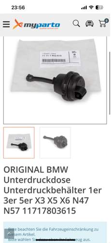

Hallo seid ein paar tagen habe ich das problem bei meinem bmw 520d Baujahr 2014 184ps das auf der Autobahn mir die Meldung angezeigt wird:Antrieb,gemäßigt fahren …
Einen Leistungsverlust hab ich jetzt nicht gespürt die Meldung geht auch wieder weg.
Auto ausgelesen:Ladedruck zu niedrig.
Im Leerlauf würden die werte geprüft vom Ladedruck,soll und ist wert sind in Ordnung,auch bei 2,500/3000 Umdrehungen (im Stand ohne Last) sind die werte in Ordnung.
Hat eventuell jemand schonmal so ein Problem gehabt und es lösen können oder kennt sich da jemand eventuell aus?

Ja, letztes Jahr bei 139tkm Bj 13
Druckdose vom Turbo war Defekt, und Turbo hatte bereits spiel.
Neue Turbo drin und keine Probleme mehr

Ist das die Unterdruckdose die du meinst?
Themenstarteram 24. Oktober 2023 um 21:57
Ist das das teil?
Themenstarteram 24. Oktober 2023 um 21:58
Oder meinst du den ladedrucksteller?
Sporadisch kam der 244c00 ohne Leistungsabfall, wurde im Archiv auch immer gespeichert und im Bordcomputer verschwindet er. (sieht man selbst mit einem Elm327 Adapter und Smartphone)
Bin dann 1 Jahr so rumgefahren, da es ja nicht gestört hat und 2-3 mal im Jahr kam.
Dann war letztes Jahr der Tüv fällig und genau da kam der Fehler :D
Da ich beim Auto alles bei BMW mache habe ich den Turbo und neuen Tüv gleich dort gemacht.
Mit Rabatt usw.. war ich komplett bei 2,5k €
- neuer Turbo (beinhaltet auch einen Ölwechsel)
- neue Haubengasdämpfer, haben Verfallsdatum und deine sollten auch bei dem Bj zu alt sein > Kein Tüv
- neuer Tüv+Au Problemlos bestanden

Ja aber mein turbolader hat keine druckdose ist ein vtg lader mit ladedrucksteller er hat ne unterdruckdose die am agr kühler ist
