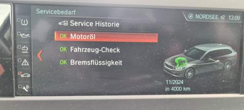

Themenstarteram 29. Dezember 2022 um 10:19
Habe am 01.11.2022 ölwechsel machen lassen.
5w30 longlife mit Filter.
Bei 68415km.
Jetzt meldet er das ich in 4000km wieder einen machen soll, meine Weihnachten sagte er noch 6000km.
Am Tag des Wechsels sagt er noch 25000km.
Habe jetzt 70064km drauf, das wären ca 6000km.
So kann man gar nicht fahren, das sowas normal ist.
Fahre im jahr ca 15-17000km.
Also höchstens nächstes Jahr Oktober bekommt er was, eher nicht, geht ja nicht mit rechten Dingen zu.
Habe Rechnung ja im auto wo alles steht.
Dieselfilter wurde auch gewechselt
Schaue erst einmal ob das wirklich das Motoröl ist und nicht irgend welche Bremsen (nur als Beispiel)
Themenstarteram 29. Dezember 2022 um 21:21
Bei Service sagt er dss bei Motoröl.
Jetzt sind es wieder noch 4200km.
Aber in seit dem ölwechsel hat er ja über 20000km verloren für das bisschen was ich gefahren bin.
Also unter 20000km für ein Wechsel ist ja nix akzeptabel, heißt ja ja auch longlife öl, also eher richtung 30000km.
Bremsflüssigkeit ist im Oktober dran

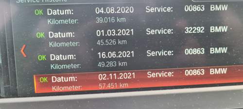

Hatte den Wagen mit 59000km gekauft im März, da war tüv neu drauf , aber kein neuer Ölwechsel.
Bin also mit "gebrauchten" öl auch ca 10000km gefahren in 10 Monaten.
Bei 68415km machen lassen in einer eigentlichen guten freien Werkstatt und nun soll es bald schon wieder.

Ich schätze da hat jemand das Longlive Intervall ausgeknipst (eventuell beim Service zurück stellen)

Ich würde da erstmal nichts machen, die Werkstatt wo du warst hat es verbockt. Wenn du jetzt versuchst den Service auf LL zu codieren und das klappt nicht wird sich da niemand mehr drum kümmern!

Am Montag meldete er noch 1500km, bin 400km fast im Stück durchgefahren und nun meldet er ich wäre 150 km drüber, das wären seit dem Ölwechsel stolze 2000km.
Etwas krass, das könnte ja in keiner Intervalle passen, die Art Ölwechsel kannst ja höchstens beim Rasenmäher geben.
Wenn ich den evt nächsten Ölwechsel selber mache, kann die Intervalle mit diesem Gerät selber zurück setzen?

Habe es mal so gemacht wie es in Videos gezeigt wird für G31.
3x ganz schnell start/stop, dann wenn er im diagnose Modus ist, links die km rückstelltaste gedrückt halten und dann kommt alles was man zurück stellen kann.
Habe es jetzt nicht gemacht, weil einmal wollte ich zu dem Händler.
