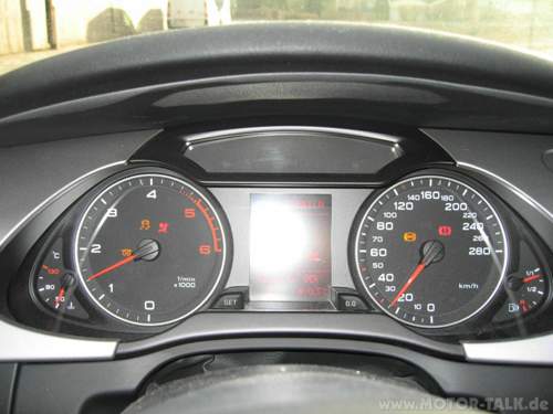

5 Kontrollleuchten gleichzeitig, Defekte?
So das Auto wird ja bald 2 Jahre, jetzt erkennt man nach 12 Werkstattbesuchen inkl. einem Motor und Getriebeschaden die AUDI Qualität des 8K
5 Leuchten gleichzeitig , dann kann man dieses Auto nur gegen die Wand fahren.

Also bei der Menge an aufleuchtenten Hinweisen würde ich eher auf ein Defekt der Geräte setzen, die die Funktion überprüfen (Steuergerät, ..) als auf einen Defekt der Bauteile selber.
Gut hilft dir natürlich jetzt auch nichts und wird deine Enttäuschung auch kaum mindern.
Diese 5 Kontrollleuchten leuchten doch immer, wenn man die Zündung einschaltet. Da bei Dir die Drehzahl und Geschwindigkeit nicht 0 sind, scheinst Du bereits unterwegs zu sein. Ich tippe ein Defekt von Steuergerät.
cu Floh
oder die Elektronik hat sich auf-gehangen weil es genau so ausehen tut wie wenn man die Zündung einschalten tut
Das hatte ich bei meinem BMW auch (allerdings 4 Leuchten, da kein Diesel :D). Ich hab kurz die Batterie abgeklemmt und schon war alles wieder i. O.
was mich wundert, dass im Mitteldisplay keine Warnung erscheint... also könnte man den Fehler ja schon im Kombiinstrument suchen...
Ja gottseidank hab ich die Kamera dabei gehabt, sonst glaubt mir Audi ja wieder nix, vor allem dass es beim fahren war.
Ich will keine Batterie abklemmen und sonstwas, dieses Auto hat soviele Defekte und unerklärliche Zustände, ich will nur fahren damit und mich sonst nicht damit beschäftigen müssen.

Unser A4 2.0 TDI von 05/2010 hat den selben Fehler immer wieder mal. Mein Dad war schon in der Audi-Werkstatt und da wurde ihm erklärt, dass sie nichts auslesen, nur wenn der Fehler gerade akut auftritt, weil sich sonst der Fehler von selbst wieder löscht. Da ich selber schon bei meinem GTI Fehler ausgelesen habe, könnte ich über solche Aussagen k.... Sowas kann doch nicht wahr sein. Die Frage ist, was ist mit deinem Auto passiert und wie wurde der Fehler beseitigt????

Hi
Könnte ein Problem mit der Batterie oder Lichtmaschine sein... Kontrollier mal die beiden, auch die Masse von der Lichtmaschine anschaun!
vg noir
Als bei mir 5 Kontrollleuchten an waren und er nicht angesprungen ist, hatte ich nen Marderschaden... Das Vieh hat 5 Kabel angeknabbert und nichts ging mehr... Schaden ca. 200 EUR Versicherung hat zum Glück die Kosten dank 0 EUR SB übernommen :)
Ich hatte letztens auch was komisches: Es leuchteten alle Kontrollleuchten, die normalerweise nur beim Zündung einschalten leuchten. Erst nach einem nochmaligem Starten waren die Leuchten aus. Im Fehlerspeicher stand im Schaltafeleinsatz(17) der Fehler: Kontrolllampentest Fehler. Danach nicht wieder vorgekommen...
