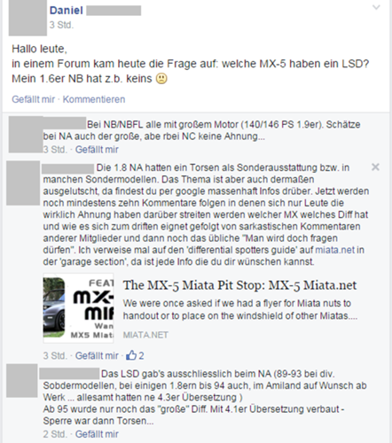

Welche MX-5 haben eig ein LSD...alle 1.9 er ?
Daniel

Soweit ich weiß, gab es zumindest 1.9er NAs mit offenem Diff.

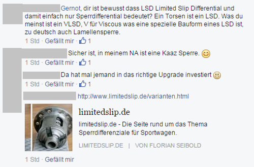

Ich hab mal in der MX-5 Facebook Gruppe nachgefragt ob jemand infos zum LSD im MX-5 hat. Folgendes kam dabei raus:
<Bilder>
Links:
http://www.limitedslip.de/varianten.html
http://www.miata.net/garage/vlsd.html
http://www.miata.net/garage/diffguide/
Daniel

Hochachtung vor der Recherche, Daniel!
serienmäßig ist im NA ein offenes Differential verbaut, oder ?
Ich kam leider ( zum Glück ! ) noch nie in die Grenzsituation, daß ein Hinterrad ganz durchgedreht hat!
---ich erkundige mich demnächst bei " meiner Mazda Werkstatt ", was so eine " Torsen Gear back box " kostet
und ob das lohnt ! - laut der Erklärung ist das aber keine wirkliche Alternative, oder ? - besser wäre ein
Lamellensystem, - was meint ihr ?

eine Torsensperre benötigt zumindest etwas Grip an einem Rad um zu funktionieren. Ist dieser nicht vorhanden da zB Glatteis / Schnee / naßes Gras..unter einem Rad, so verhält sie sich wie ein offenes Diff. Daher Handbremse etwas anziehen das erzeugt ein Gegendrehmoment welches die Torsensperre aktiviert und so Drehmoment auf das andere Rad überträgt.
Eine Lamellensperre braucht das nicht, ist aber auch nicht wartungsfrei, da die Reibbeläge der Lamellen sich abnutzen.
Handbremse funktioniert halt auch mit dem offenem diff..wie bei meinem mx-5. man zieht die handbremse soweit an dass sich die räder noch leicht drehen...(klar auf dauer werden die scheiben heiß)... dadurch ist es für das diff so als hätte man hinten rechts und hinten links einen gleichmäßigen wiederstand... als würde man auf der straße stehen. somit verteilt das diff die kraft an beide räder gleichzeitig.
Daniel
