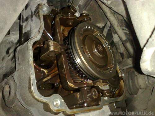

Hallo Leutchen,
habe ja nun meinen neuen Nasenbären, eig. nen super auto,nur jez macht der Probleme...
Und zwar, wenn ich den Wagen im 5 gang mit getretener Kupplung anhalte, oder auch nur sehr langsam werde, dann geht der 5 gang nicht mehr raus! Nichmal mit brutalem reissen kriegt man den raus! Musste dann immer vorsichtig anfahren im5 oder den wagen rückwärts rollen lassen!
Motor und so sind wie beim bomber 1, nur anderes getriebe! CEW glaube ich!
Findet man alles in der signatur!
Helft mir bitte...
Mfg Goelfy

Auf dem Bild siehst du die Schaltgabel. Schau ob noch alle Schrauben fest sind und ob die Zahnräder Spiel haben.
22062009137
Haste das Foto gemacht, als Du Deinen 5.ten Gang nach dem Treffen machen musstest?😁😁😁
Nein ich hab eben schnell Getriebdeckel abgeschraubt!!! Nur für´s Forum. 😁😁😁😁
Ja ist von damals. Bei mir hats das Nadellager vom 5. Gang zerlegt. 😉
Oha, dann hoffe ich mal, daß an meinem nix größers is, manchmal will der 5.te nämlich nicht reingehen, und dann beim erneuten Versuch den einzulegen, kratzt das dann so komisch!😁😁😁
Das Nadellager kostet nicht die Welt(25€ incl paar Kleinteile)! 😉
Wenn der Süngro endlich läuft, werd ich mir das mal genauer ansehen!😉
