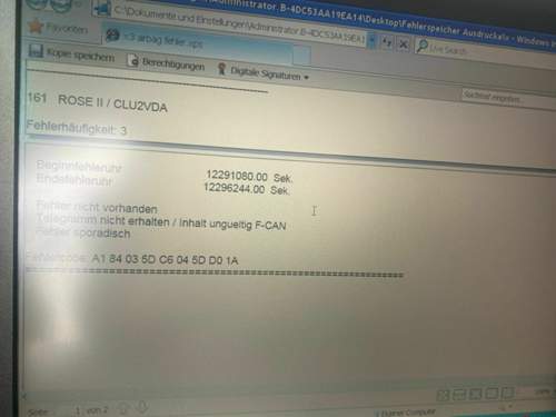

Hallo liebe Motortalkcommunity
Habe da ein Anliegen mit meinem X3 e83 bj2008 165.000km.
Und zwar habe ich sporadisch die 4 × 4 Lampe an im Zusammenhang der Handbremsleuchte beide in gelb.
Der Fehler tritt nur auf beim Start und nicht während der Fahrt.

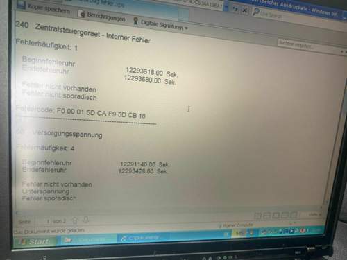

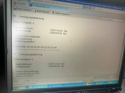

Habe auch schon mit mehreren Diagnosegeräten versucht habe immer diese zwei Fehlermeldungen.(Siege Bilder im Anhang)
Habe darauf hin das Forum durchsucht, um einige Sachen auszuschließen wie zum Beispiel Unterspannung und eine neue Batterie verbaut und natürlich auch angelernt beziehungsweise codiert.
Des Weiteren habe ich den Lenkwinkel Sensor neu initialisiert beziehungsweise kalibriert.
Hat auch nichts gebracht dann mir die Live Werte angeschaut der Raddrehzahlsensoren und des Lenkwinkelsensors, alles im grünen Bereich also nichts auffälliges.
Was würdet ihr sagen oder wie würdet ihr weiter vorgehen?

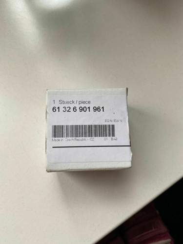

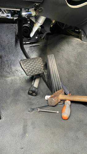

Habe jetzt mehrmals überlegt und bin einige stromlaufpläne durchgegangen und Siehe da habe den Fehler gefunden!
Habe auch gelesen da im Infospeicher einher Steuergerät immer wieder mal unterspannung abgelegt war, dachte ich mir messe ich mal durch und habe herausgefunden das ich auf verschiedenen Stromkreisen nur 7,6 Volt bis 8,2 Volt Anliegen habe.
Habe dann die Stromlaufpläne der verschiedenen Stromkreise die nur die knappe 8 Volt hatten verfolgt und alle auf den Zündanlassschalter trafen.
Es gingen 12,4 Volt raus aber nur 8 Volt raus habe nen neuen bei bmw bestellt und Eingebaut danach Fehlerspeicher gelöscht .

Lag es am zünsanlassschalter?
Wo ist er verbaut?
Themenstarteram 7. Oktober 2021 um 8:49
Ja lag am zündanlassschalter der sitzt direkt hinter dem zündschloss
