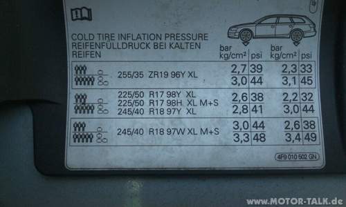

Hallo ,
Ich habe für meine Audi A6 Limousine ein Sommerkomplettradsatz gekauft.
4F0601025BA / 8,5J x 19 ET 48 Reifen Conti Sport Contact 3, 255 35 19 leider finde nirgendswo Angaben wieviel Luft die Räder brauchen , kann mir einer dazu was sagen ? Im Tankdeckel ist die Reifengrösse für den richtigen Luftdruck ist auch nicht angegeben.
Danke

Ich habe eine A6 3,0TDI FL Limo und fahre vorne 3,1bar und hinten 2,7bar mit meinen 255/35/19 Reifen.
Siehe auch angehängte Reifendrucktabelle.
Gruß Rolf

Danke für Deinen Beitrag... die Tabelle habe ich auf Seite 1 schon gepostet, leider hat der TE eine Limo (andere werte) und 20 Zöller drauf...
mfg Senti

Außerdem ist die Tabelle von Senti für einen Avant, und meine für ne FL Limo, wobei die Druckangaben für die gleiche Reifengröße
stark abweichen :confused:
für 255/35/19 96Y
Avant: 2,7 / 2,3
Limo: 3,1 / 2,7
Gruß Rolf

ohh...dann war es der User davor der nach 20" gefragt hatte.... die weichen dann nochmal ab !
Avant hängt sicher mit der größeren Zuladung zusammen und eventuell AHK

AHK hat meiner auch. Ich hätte beim Avant höhere Drücke erwartet, wegen evt. höherer Zuladung.
Irgendwie unlogisch für mich.
Senti Du hast doch VFL und ich denke der TE auch, ich hab aber FL!
Könnte aber auch mit unterschiedlicher Motorisierung zu tun haben.
Beim TE sind auch 16Zöller angegeben die bei Senti und mir fehlen, wegen 17Zoll Bremsanlage.

Ich habe auch FL und 17zoll bremsanlage aber bei mir sind auch 16zöller angegeben, siehe Bild
Jap, VFL, Avant, ab17" und AHK
