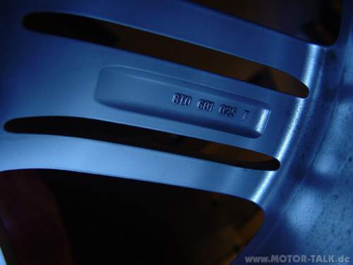

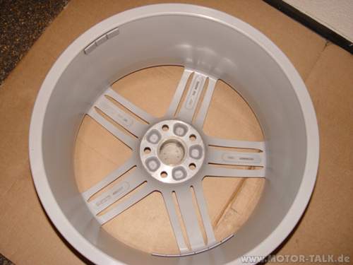

schein mir eine fläschung zu sein.
die grösse zur der teilenummer müsste wie schohn gesagt 9,5x20et36 sein.
in der felge sollte auch audi ringe sein.
und ein zeichen

ich werde gleich nochmal ein rad abbauen und nachsehen...bild folgt später 😉
so..habe nachgesehen und es folgt die Ernüchterung...
innen steht folgendes : SAT 16 4F060101025 ET36 !!
Keine Audi Ringe oder ähnliches..
Nach kurzem googeln unter "sat 16" bin ich auf Sat Motorsport gestoßen..
Nunja, es sind wohl doch Nachbau Felgen mit org. Nabendeckeln, wo übrigens die Audiringe zusehen sind 😉
