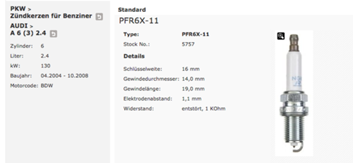

NGK PFR6X-11 fahre ich schon seid Jahren
NGK PFR6X-11
Bildschirmfoto-2018-02-26-um-10-23-10

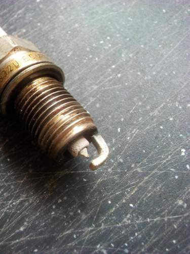

Habe heute mal eine Kerze raus gedreht.
Sehen ja furchtbar aus. Sind welche von Bosch verbaut.
Volle weiße Kruste. Wer weiß, ob das überhaupt die richtigen waren.
Hans
