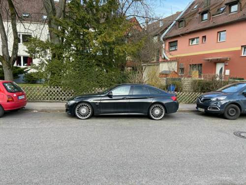

Hier mal ein Bild nach dem o.a. Einbau. Ist aber hinten eindeutig zu Hoch geworden.
sieht sehr gut aus,
