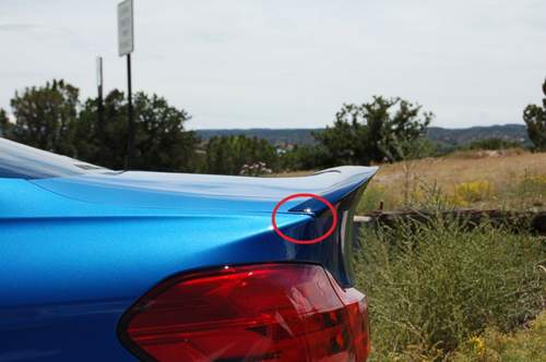

Hallo Leute,
Da es hier um den Umbau eines F32 in einen "F82 Optik".
Mich würde einfach nur mal interessieren ob es möglich ist die Heckklappe vom M4 auf einen F32 zu montieren.
Wie würde das bezüglich der "Eintragung" aussehen, müsste man das eintragen lassen oder ist das dann wie ein Ersatzteil zu werten? (Versicherung/TÜV)
Was wird denn alles benötigt um die Heckklappen zu tauschen?
Mir geht es Eig. nur darum, dass ich einen Heckspoiler im M4 Look haben möchte und diesen auch eintragen möchte. Leider gibt es einfach keinen Heckspoiler der mit gültigen Gutachten auf den F32 passt.
Mit dem Tausch der Heckklappen ist nur mal so ein Gedanke von mir.
Ich hoffe es kann mir hier jmd helfen. :)
Ja, das geht tatsächlich, aber: Es bleibt ein unschöner beidseitiger Spalt an einer Stelle weil der Deckel nun mal nicht für den F32 gebaut wurde. Das sieht man im Grunde nur, wenn mans weiß, aber ich würde es wissen und da ständig drauf kucken und es würde mich kirre machen. Dann muß (soweit ich mich erinnere) drinnen noch die Zugfeder für die Klappe eine Stufe umgehängt werden.
Eine Eintragung ist meines Wissens nach dafür nicht erforderlich und die M4 Spoilerlippe ist OEM BMW und hat eine Homologierung für den F82...aber nicht für den F32. D.h. Du umgehst das Problem mit der fehlenden ABE im Grunde nicht mit der Umrüstung sondern änderst nur die Bedingung.
Ich hatte ja einen CF Nachbau für den F32 ohne ABE hinten drauf, da hat der TÜV Prüfer nicht mal hingekuckt oder gefragt, muß man wissen, ob man das riskieren möchte.
Abschließend der Kostenrahmen: Heckklappe F82, Lackierung, Spoilerlippe, zusammen mit ziemlicher Sicherheit nicht unter 1000,- , Nachbau für den F32 ab 150,- im Netz.
Deine Entscheidung ;)

Danke für die Ausführliche Erklärung, ich hatte ja auch schon einen montiert nur hat da der TÜV Prüfer einige Probleme bereitet. Der hat sich komplett das ganze Auto angesehen obwohl ich nur die Frontlippe von Perl Carbon eintragen hab lassen. Mehrere Mängel hat er festgestellt z.b. Kennzeichenhalterung (Klettverschluss) und eben der Heckspoiler.(Österreich eben) Als ich ihn fragte ob er mir den auch eintragen könnte damit ich den nicht runter machen muss. War die einzige Antwort die ich bekam, dass er ein Teilegutachten braucht mit Aerodynamikwerte, Druckaufbau an der Hinterachse usw.... Hab ich ja nicht. Deswegen stellte er mir einen Mängelschein aus und musste die Mängel entfernen damit ich meinen Typenschein wieder bekomme. (TÜV Prüfer darf das in Österreich)
Zudem möchte ich auch auf der sicheren Seite sein (Unfall -> Versicherung) und möchte auch nicht dabei sein wenn mir der Spoiler auf der AB bei 200km/h vom Heckdeckel fliegt. Deswegen eben der Gedanke mit dem Tausch der Klappe. Dadurch dass ich dann einen "Pfusch" habe und das dann auch eintragen müsste ist das Thema eh schon gegessen. :)
Werde dann eben weiter nach einem M4 Look Heckspoiler mit Gutachten suchen.
Danke nochmals ;)
@Dang3r schrieb am 19. Oktober 2017 um 10:09:33 Uhr:
...oben an der Heckscheibe/Seitenteil Kotflügel ist auch ein Spalt, ist der Heckdeckel ggf. nicht korrekt ausgerichtet!?
Du meinst, weil die Kante da so drastisch zurück springt? Gut möglich, eine Aufnahme von der Draufsicht habe ich aktuell nicht. Aber selbst wenn: Rücke ich den Deckel weiter rauf, wird die Ecke an der Kantenbrechung noch mehr auffallen und ich glaube, dann paßt auch das Schloß nicht mehr sauber.
