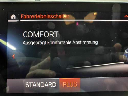

Ich habe übrigens noch eine neue Codier-Option gefunden:
COMFORT PLUS Modus
BMW G22 Comfort Plus Modus
