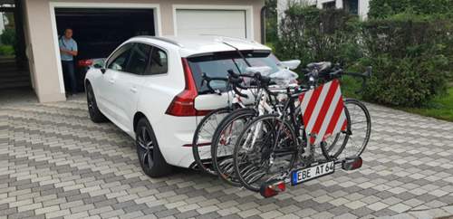

Ich bin erst mit 4 Rädern auf solch einem Träger mit Freunden nach Italien gefahren.
Das mit dem Gurt über den Heckspoiler fand ich auch bedenklich, aber es handelte sich um 4 leichte Rennräder, die nicht mehr als 10kg wiegen.
Da musste der Gurt wohl nie "eingreifen", der Träger war aber auch höchst knackig auf die Kupplung eingestellt, da hat sich nichts gerührt.
(Ich hatte auch noch Klebeband über den Heckspoiler angebracht, damit der Gurt keine Scheuerspuren an der Kante des Spoilers hinterlassen kann.
Lief aber alles völlig problemlos.
(keine Ahnung was für ein Träger das war, war von einem Bekannten, kein besonders teurer, aber auch kein Klump)

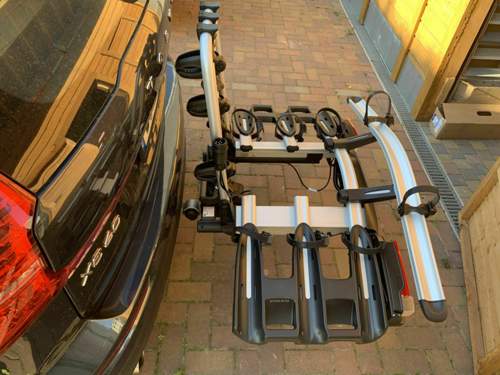

ich suche ebenfalls für die Anhängerkupplung eines XC60 II einen Fahrradträger für bis zu 4 Fahrrädern. Bei Thule wäre das für mich der Velocompact 3 926. Offenbar sind die Original Volvo Träger ja identisch mit den Thule, die Frage für mich ist nur: Entspricht der Original Volvo Träger dem Thule Velocompact 3 oder dem Velospace XT 3?
Vielen Dank!
@nord-wald schrieb am 10. Juni 2021 um 21:13:00 Uhr:
Vielen Dank!

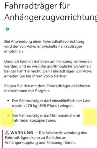

Mach dich mal schlau, mich hat damals dies in der BA sehr irritiert.
.jpg
Ich hab jetzt mal diesen hier bestellt:
https://accessories.volvocars.com/de-de/XC60(18-)/Accessories/Document/VCC-520010/2022
Offiziell von Volvo für den XC60 II und bis zu 4 Fahrräder, sollte dann ja keine Probleme geben.
