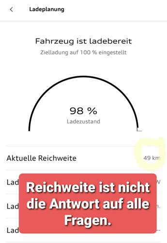

....habe da über Nacht wohl ein Hybrid Update auf meinen 2020 Etron 55 eingespielt bekommen;-)

Ich möchte nicht unken, aber so fing das bei mir auch an und dann stand irgendwann die Kühlflüssigkeit im Heckmotor und der e-tron 8 Wochen in der Werkstatt. Jedoch war es in meinem Fall so, dass die Reichweite während der Fahrt plötzlich auf 30km runter ging, obwohl der Akku voll war… …ist aber ein 2019er.
Ich hoffe, die Störungsmeldung der Bordelektrik bleibt bei Dir aus. ;)

Danke für den Tipp. Bisher hat sich die Bordelektrik zum Glück noch nicht gemeldet.
Bin dann direkt über LOS und zum Freundlichen (ist ja nur 4km entfernt:-)) und habe ihn dort abgegeben. Bin schon sehr gespannt was rauskommt und gebe dann auch Bescheid.
Vielleicht verschluckt die Anzeige jetzt eine 0 und du hast tatsächlich ein Reichweitenupdate OTA bekommen ;-)

Ja, ein Glück wieder back to 276km Reichweite :)
Nach 2 Tagen beim Service bin ich beruhigt dass nur das BMS Steuergerät getauscht werden musste.
