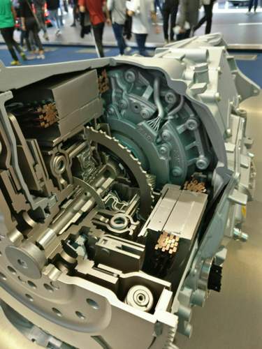

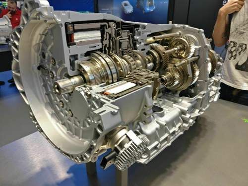

Falls es interessiert, hier mal meine Bilder von der IAA von diesem Getriebe (im Anhang)
Es handelt sich um den direkten Nachfolger also Gen4, des Getriebes vom 530e und 330e (aktuell Gen3).
Die Leistungselektronik is tbei Gen4 direkt integriert.
Angeblich bis zu 160kW Leistung des E-Motors.
Gen4 Beschreibung
Aufbau 8P Gen4
Jo, 160kW aber nur mit 300V+. Steht ja da.

Interessantes Foto! Hast du villeicht noch eins aus möglichst rechtem Wickel zur Getriebelängsachse?
Nein leider nicht. Nur diese beiden.
Beim 530e ist es ja schon jetzt so, dass es keinen Wandler mehr gibt und per E-Motor im Getriebe angefahren wird. Das wird wohl für Gen4 beibehalten aber mit stärkerem EMotor und besserer integration der restlichen Komponnenten.
