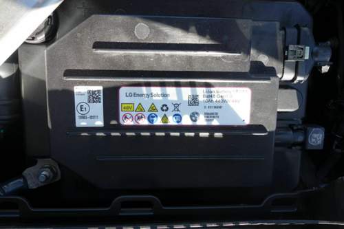

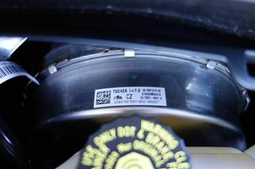

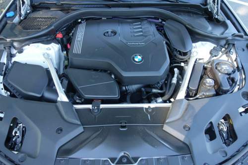

Ich habe nun mehr als 4.000 km mit einem 530i xDrive {G30} aus 04/2021 (Motor: B48D) zurückgelegt. Im Gegensatz zum 3er, habe ich beim 5er kein hakendes, klemmendes oder schlagendes Bremspedal gespürt.
Aber das Fahrzeug hat für mich ein anderes gravierendes Problem gezeigt und zwar folgendes: Im Stadtverkehr hat der zurückgelegte Pedalweg zeitweise nicht zur vom Fahrer erwarteten Bremsverzögerung gepasst. Man hat dann das Bremspedal stärker getreten, aber der Wagen hat nicht sofort merklich stärker verzögert! Es fühlt sich so an, wie bei starker Nässe oder Streusalzeinwirkung und einem Fahrzeug ohne Trockenbremsfunktion: Man bremst, aber die Bremse "greift" nicht sofort.
Ich erinnere mich an eine Situation, in der ich so überrascht vom Bremsverhalten des 5ers war, dass ich dachte ich pralle auf das an einer roten Ampel wartende Fahrzeug auf.:mad:
