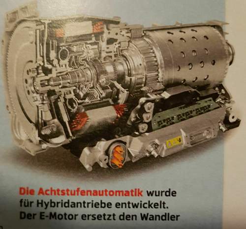

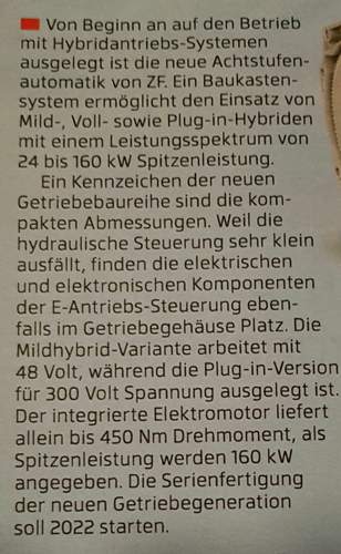

Noch besser ist die Variante wo es kein gesonderter Generator/Motor ist sondern direkt ins Getriebe integriert (ersetzt dann auch den Wandler).
Da gibts jetzt schon die passende 8hp von ZF.
Mal gucken, wanns das gibt und obs noch im G3x kommt.
Siehe Angang
(IAA-special aus der letzten AMS).
48V-Getr1
48V-getr2
Ich würde doch sehr stark vermuten das es die kleine E-Version vom 8HP Gen 3 ist. 15kw und sogar Spitze 200Nm. ;)
@LJ_Skinny schrieb am 17. September 2019 um 20:27:19 Uhr:
Nein.
Ist ein Riemen-Startgenerator.
Siehe Angang
Bin mir unsicher, ob tatsächlich schon das Getriebe im G31 verbaut wird… soll ja laut Website erst 2022 in Serie verbaut werden. 2,5 Jahre früher sind da schon ein bisschen was. Ist das also, wie bei Audi gelöst oder doch im Getriebe?
Das was jetzt im 520d kommt wie o.a. ist nicht im Getriebe sondern gesondertes Aggregat.
