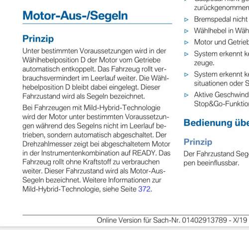

Beim Segeln wird der Motor nicht abgeschaltet. Er läuft mit Leerlaufdrehzahl. Nur der Antriebsstrang wird beim Segeln abgekoppelt.
@Newton001 schrieb am 2. Dezember 2019 um 09:42:38 Uhr:
Moin,
nicht ganz richtig. Mit 48V Technik wird das "Motor-Aus-Segeln" eingeführt. Motor wird ausgekuppelt und abgeschaltet. Drehzahlmesser zeigt READY an, Fahrstufe bleibt auf D.
Gruss,
Tim
