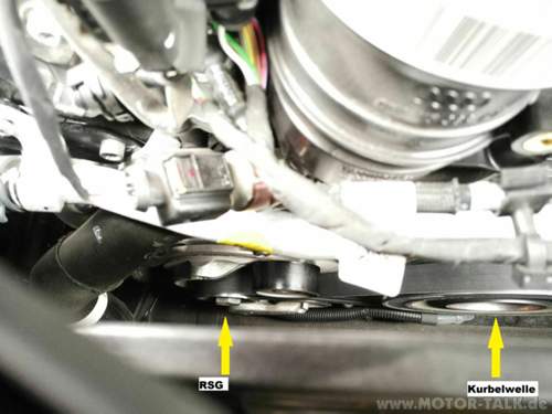

Kurz gesagt heißt Mildhybrid beim A6 (momentan) folgendes:
1. Segeln bei ausgeschalteten(!) Verbrennungsmotor und nicht wie bei anderen Modellen, wo der Motor beim Freilauf im Leerlauf munter weiter vor sich hin arbeitet.
2. Beim Anbremsen auf eine Ampel kann der Motor bereits bei 22 km/h abgeschaltet werden.
3. Der RSG kann den warmen Motor auf Zieldrehzahl hochziehen, bei kalten Motor kommt weiterhin ein (herhömmlicher) Starter zum Einsatz, da man Angst hat, der Riemen könnte durchrutschen.
Ich habs nicht gestoppt, aber ich bilde mir ein, dass beim 48V-System die Segelphasen länger ausfallen können als beim A4 TFSI Mildhybrid.
Die angehängten Bilder zeigen einen A6 50TDI (MKB DDVB).
Img-20180
