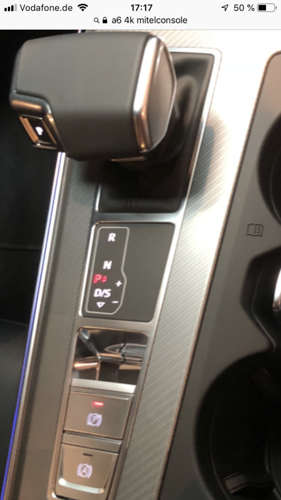

Die P-Taste kann ich nicht drükken. Die A-Taste ist immer aus.
.jpg
@oliebolman schrieb am 22. März 2019 um 19:41:51 Uhr:
Die P-Taste ist zum hochziehen. Das ist die Handbremse:-)
Die zieht beim ausschalten dann automatisch an oder eben von Hand. (lösen normal nach unten drücken)
Er meinte du solltest denn hinteren Schalter ausschalten (Auto Hold).
Da er bei dir aber aus ist, musst du an der Ampel die Bremse ständig gedrückt halten oder?
Manche Leute sollten sich erstmal die BDA in die Hand nehmen, bevor sie ein neues Auto fahren.
Das ist doch nun schon seit Jahren so mit der Funktion.
Ah sorry, hatte das anders in Erinnerung.
Die P-Taste mit dem Kreis ist wohl die Parktaste, die man nur betätigen kann wenn man steht.
Die A-Taste ist dann wohl Autohold, die ich meinte. Diese kann man zu jeder Zeit drücken.
Wenn die aktiv war dann brauchte der 40 TDI schon eine Gedenksekunde bis er richtig losfuhr.
Hätte sein können, dass das bei dir auch der Grund war. Aber du hast ja Autohold nach deiner Beschreibung nicht aktiv.
Edit: Da waren andere schneller
@Benz- schrieb am 22. März 2019 um 20:40:49 Uhr:
Nö.
Das ist die Feststellbremse, welche unter Schrittgeschwindigkeit mechanisch die hintere Bremse bremst.
Wenn man fährt ist es die Hilfsbremse, also die Notbremse.
Dann bremst du mit der Taste über das ESP alle Räder.
Aber wie schon gesagt, jeder sollte sich Mal mit der BDA befassen, und diese Funktionen ausprobieren.
