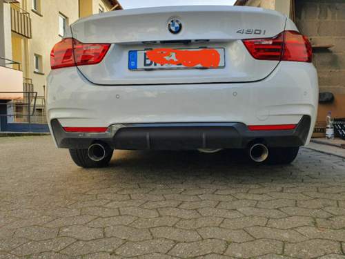

ich habe mir die Bastuck Komplettanlage gekauft, ohne Klappensteuerung. Für die Originale Kalppensteuerung gibt es einen Dummy Stecker, original von BMW, damit es keine Fehlermeldung wegen fehlendem Klappenmotor gibt.
Wegen der extra Steuerung habe ich mich damals gegen den Klappenauspuff von Bastuck entschieden. Soweit ich weiß gibt es die Bastuck Produkte für den 430i nur als Komplettanlage Eintragungsfrei.
Was bei mir auch noch einen riesen Unterschied gemacht hatte, war die Codierung auf Sportautomatik, da ich diese mit meiner Sportline nicht serienmäßig aktiviert hatte. Seit dem Blubbert und knallt er, was er vorher auch mit Sportauspuffanlage so garnicht gemacht hat.

Richtig. Hatte ich ja bei meinem ersten Post auch als Minuspunkt für den Bastuck Klappen ESD aufgeführt. Der Aufwand um die Bastuck eigene Klappensteuerung zu verlegen ist auch nicht gering 🙁
Was hast du denn letztendlich für deine Komplettanlahe bezahlt, wenn ich fragen darf? Sieht auf jeden Fall Sehr gut aus, Kompliment 🙂 Wie ist es mit der Alltagstsuglichkeit ohne Klappe? Autobahn ohne Kopfweh?
Stimmt, das hab ich wohl überlesen.
Dankeschön für das Kompliment, das hört man gerne 🙂 hat sich optisch schon gelohnt finde ich. Die AHK hab ich noch schwarz lackiert, somit ist die auch unauffällig.
• M Diffusor Mopf 51128077094 - 140€
• Bastuck AGA gerade Endrohre - 1400€
Mit der Heckschürze + Lackierung auf Mineralweiß und einigen Kleinteilen waren es runde 2k
Einbau hab ich selbst in einer Mietwerkstatt gemacht
Auf der Autobahn ist es aushaltbar. Der GC ist prinzipiell schon etwas lauter durch den offenen Kofferraum. Ich habe noch wegen meinem Subwoofer die Gepäckraumabtrennung draußen, welche das ganze nochmal merklich lauter gemacht hat. Trotzdem ist es mir auf der Autobahn nicht zu viel. Wenn man beschleunigt wird es schon recht laut (man hat dann ja auch ganzschön Drehzahl). Aber wenn man gemütlich fährt ist man durch die 8 Gang Automatik entspannt unterwegs. Den Beg hoch wird es dann wieder etwas lauter.
