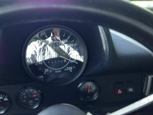

Hier ein Bild ich letztens auf der Autobahn - waren aber etwa echte 185...also noch reichen HR bei mir...aber immerhin mit einer Hand am Lenkrad...
Was ist Dein Käfer für ein Baujahr?

Meiner ist 1964.
Ich habe noch ein Tacho-Getriebe da. Dein Tacho würde dann mit dem Getriebe 180 anstelle von 200 anzeigen.
Wenn ich richtig sehe, hast Du sozusagen 185km/h bei 6000U/min. Das ist etwas kurz übersetzt. Vieleicht kannst Du auf der Hinterachse mal etwas grössere Reifen aufziehen. Bei 205/65 bringt das schon einiges, gegenüber klassischen 195/60.
Nochmal zum Thema: beklagt hattest Du, dass den Gasern scheinbar die Luft nach oben raus etwas ausgeht. Das wird mit 44er Vergaser auf jeden Fall besser. Bei der nächsten Revision kann man dann ja noch mal etwas weiten, an den Kanälen, wenn es dann wieder noch ein bisschen mehr sein soll.
