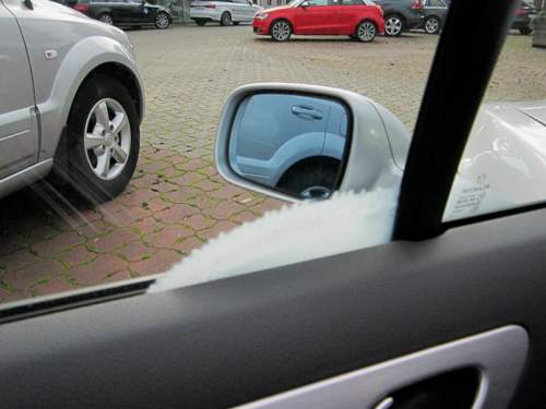

Salut,
ich äugle mit einem 407coupe, vom Händler. Leider hat das Fahrzeug an beiden Fenstern, sowohl Fahrer als auch Beifahrer folgende Problematik. Bilder zeigen es am Besten. Kennt jemand dies, hatte diesbezüglich jemand die gleiche Problematik? Es ist eine 2010 Baureihe, mit wenig Km um die 50.000. Wie sind eure Erfahrungen mit dem 407coupe, der mit 204PS, V6 Diesel reicht mir. Ich denke Mal, dass das 407 coupe nicht so anfällig ist wie die Limo oder das Kombi. Neutrale Berichterstattung wäre sehr hilfreich, eine Bitte, andere Automarken interessieren mich nicht, möchte auch kein Vergleich. Ich fahre seit Jahren den 406 coupe als Diesel und V6. Möchte jetzt den Wechsel zum 407coupe. Ich danke euch schon Mal im voraus.

407 Coupé kenne das . Die löst sich suf die schicht . Es kann auch sein das der Außenspiegel abblättert .

Welche Baureihe hast du, geht das durch die Bank oder sind die ab 2009 Baureihen besser? Meinst du diese "Dämmschicht" blättert sich ab im Fenster.

Hi. Ich fahre ein 407 Coupe HDi205 aus 2008 und hab die selben Probleme. Das Coupe hat Verbundglasfenster, zwischen den beiden Glasscheiben ist eine Kunststofffolie eingeklebt, zwischen Glas und Folie dringt Wasser ein und die Folie wird milchig. Wenn man seinen Händler fragt hat der von diesem Fehler natürlich noch nie was gehört - Kulanzanfrage wurde von mir schon zwei mal gestellt - abgelehnt.
Ich bin bis jetzt 91TKm gefahren. Fehler bisher: Kabelbruch Heckklappe, Stabistange hinten rechts, kaputter Parksensor vorne und eben die beiden Scheiben. Ansonsten nur alle 30.000 Km die Wartung. bremsklötze vorne sind alle 30 TKm fällig, hab bei 90.000 Km vorne auch die Scheiben machen müssen und hinten die Klötze. Fürs Getriebe gabs mal eine neue Software, wegen dem seltenen ruckeln bei 30-40 Km/h, brachte nur kurz Heilung - den Fehler haben einige, taucht jedoch nur unregelmäßig auf. Achte bei der Probefahrt auf quietschen/zwitschern aus dem Motorraum (meist Lagerschaden an einer Umlenkrolle oder die Lichtmaschine), ob die Heizung/Klima funktioniert -Thema Lüftungsklappen gebrochen (es muss aus allen Düsen die selbe Temperatur kommen, sonst wirds teuer). Reifen ist auch ein Thema, sind sehr teuer ~180-200/Stück, sind vorne schnell runtergefahren (evtl. Verhandlungsgrund für Preissenkung). Ich würde auch eine Gebrauchtwagengarantie abschließen für mind. 24 Monate, denn wenn was am V6 ist wirds teuer.

Heute habe ich mir zwei 407 Coupes direkt bei Peugeot angeschaut, unmöglich, zum Kotzen. Die Verkaufen die Fahrzeuge genau mit dieser Macke. Beide Fahrzeuge hatten deutlich zu sehen diese Fehler in der Scheibe, zwar etwas versteckt aber es fängt an milchig zu werden. Top was die machen.

bei mir ist es mittlerweile fast so schlimm, dass ich auf der Beifahrerseite kaum mehr den Außenspiegel sehe. ich denke der TÜV wird da beim nächsten mal meckern.

Das mit der Scheibe ist der Nachteil, dass das Fahrzeug die kompletten Seitenfenster aus Verbundglas hat.
Scheinbar wurde auch hier beim Lieferanten gespart!

Einzigst mit den Seitenscheiben ist ein Ärgernis, ich glaube das kommt durch die eingeklappten Seitenspiegel, da muss das Licht gebündelt werden und die Scheibe erhitzen?

Nein, da es kein Glasbruch ist.
