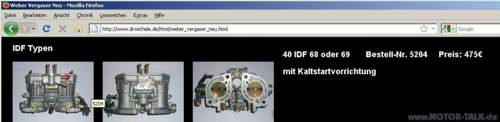

Preis versteht sich natürlich pro Stück.!
Is klar, Ne?
Bisschen Nachbearbeitung wird noch dran sein, sowas wie Reinigung vor Auslieferung, für schlappe 300 Euro zusätzlich...
Wenn man zu kritisch ist,...
sollte man nochmal drüberfräsen und neu ausspindeln.😁
Dafür hat man dann aber paar neue Vergaser.🙂
68-69
Dann frag mal ob er welche da hat😉
Klar, die hat er bestimmt da.😁

Ähm......was haben die in Herford gekostet und welcher Preis ist überhaupt so für gebrauchte gerechtfertigt?Ich weiss das der Markt den Preis bestimmt aber was ist real?
Also ich finde die IDF70 für meine Zwecke besser, weil die Tuning-fähiger sind.
Bei den 68/69 fallen Die LL-Düsen raus, wenn man zu viel ausdreht.😁🙄
1.  Nö,die machen ihren Job auch,müssen aber teilweise nachgearbeitet werden
2. Ja
3. Ja,Italy
4.  Italy nein,Spain scheinbar ja,sind aber nicht so verbreitet auf dem Markt wie die 70er
5. Ja
Preise haben mich nicht interessiert in Herford.
Marktpreis ist bei den alten je nach Zustand oder was du bereit bist zu geben.
500-600€ plus Ersatzteile macht die teurer als die 70 von GWD.(nur Vergaser,ohne Gasgestänge Luffis,Saugrohre,Dichtungen,Düsen,Synchronuhren)
