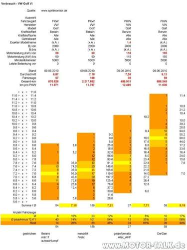

Kann man die Werte des NEFZ in der Praxis erreichen?
Spritmonitor
-> den Durchschnittswert als Orientierung kann man komplett knicken, keiner weiß wie der zustande kommt
-> man muß die Verteilung der Häufigkeiten anschauen
-> bei einem Sauger ist die Bandbreite geringer
-> bei einem Turbo deutlich größer
-> zudem gilt, je höher die potentielle Leistung, desto größer die Bandbreite
-> G6 90 kW: Von 186 Fahrzeugen erreichen 12 (= 6,5 %) die NEFZ Werte (6,2 l) oder liegen sogar darunter
-> Um die NEFZ Werte zu erreichen, müssen die Bedingungen optimal sein, sowie der Fahrer es ganz gezielt darauf anlegen.
-> PDF-Datei im Anhang

Fahrzyklus
VG myinfo
EU-RL NEFZ als PDF: Code:
url=http://eur-lex.europa.eu/.../LexUriServ.do?...
G6 Benziner SM Verbrauch
