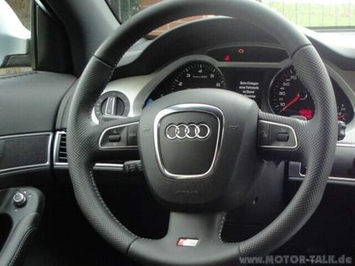

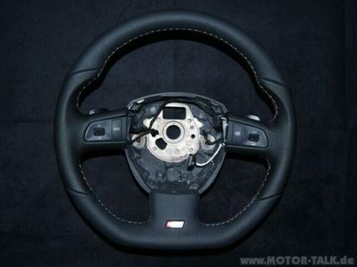

Zur Sicherheit vor dem Umbau habe ich dazu eine Frage:
passt der Airbag vom 3-Speichen S-Line (Bild1) in das wahrscheinlich ? S4 (Bild2) Lenkrad?
Bild-1
Bild-2
Ich glaube nicht, dass es sich bei dem auf dem Bild gezeigten, abgeflachten Lenkrad um ein originales Lenkrad handelt.
Wahrscheinlicher ist, dass da jemand das Lenkrad umgebaut (nachträglich) abgeflacht hat. So richtig abgeflacht sieht das ja auch nicht aus. Eher rundherum neu gefüttert/unterlegt und dabei eine leichte Abflachung herausgearbeitet.
Man möge mich korrigieren, ich habe bisher jedenfalls noch keine original abgeflachten Lenkräder mit einem nicht kreisrunden Airbag gesehen...
Nach dem Bild zu urteilen müsste ein Airbag vom 3-Speichen Lenkrad passen.
Wie gesagt, wäre mir aber neu, wenn es so eine Kombination geben sollte.
hier ist zu lesen "Wir nicht zuschneiden und schweißen Lenkrad, ursprünglichen Konstruktion erhalten bleibt."
k.a. aber bevor ich da zuschlage sollte alles geklärt sein...
edit: ich glaube Jenz2008 hat so ein Lenrad verbaut, hatte ihn diesbezüglich mal angeschrieben, hat sich leider noch nicht gemeldet
