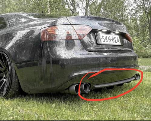

Hallo
Ich wollte mir einVFL S5 Diffusor umbauen. Ich hatte überlegt kleine Blades anzubringen. Hat jemand Erfahrung und Tipps? So wie auf dem Bild.
Richtig bloß wollte ich diese blades an meinem s5 Diffusor befestigen
@CalvinGln schrieb am 21. Dezember 2019 um 16:18:56 Uhr:
Ich weiß nicht, ob das was wird.
Habe das Teil für mein Gölfchen bestellt (mit dem mache ich jeden Schabernack:D)
Ich musste viel daran rumschnibbeln. Ist halt nicht marken und modellspezifisch.
Am Golf ganz witzig, aber an meinem S5 - no way.
Aber versuch es. Kostet ja nicht die Welt.
Oder bestell Dir erst das Teil in normalem Kunststoff zum Ausprobieren...
Guggst Du
Danke dir. Ich werde das mal vorsichtig anhalten :D
