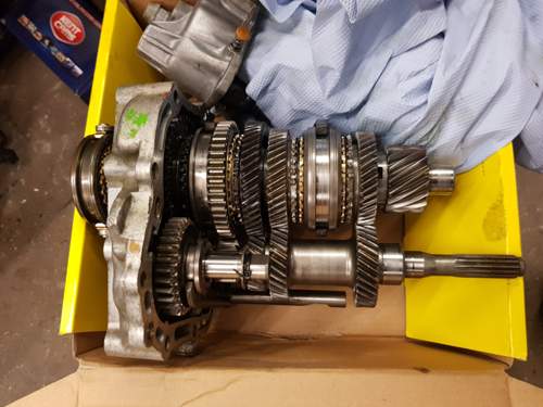

Ich habe folgendes Problem bei meinem Corsa C 1.4 .
Ich bekomme seit einigen Tagen den 4 Gang nicht mehr rein.
Ich habe folgendes Unternommen:
Schaltgestänge abmontiert und auf defekte überprüft, alles auf Spiel überprüft ( meiner Meinung nach ist es ok), Schaltung neu eingestellt.
Alle Gänge gehen schön sauber rein nur der 4 nicht.
Hat jemand eine Idee was es noch sein könnte???
Danke

5 Gang geht rein?
Macht es Geräusche beim Versuch?
Wenn der Motor aus ist und beim Fahren geht er nicht rein?
Wieviel km gelaufen?
Themenstarteram 14. Januar 2024 um 16:52
Ja 5 Gang geht. Es macht keine Geräusche es ist wie blockiert.
KM 180000
Dann ist die Schaltgabel im Getriebe,Schaltkörper oder sonstiges verbogen,verschließen, kaputt..
Themenstarteram 14. Januar 2024 um 18:07
Und wie kann ich das etwas genauer eingrenzen?
Getriebe ausbauen :-)

Genau wie in dem Video habe ich es gemacht aber es funktioniert nicht.
Ist es möglich dass die Synchronringe defekt sein können?
@Wiesi01
Synchronringe glaube ich nicht.
Wenn dann die Schaltgabel oder auf der Welle im Getriebe ein Zahnradpaar.
Fahre doch mal zu einem Getriebeinstandsetzer.
Diese F13/ F17 Getriebe gibt es wie Sand am Meer.
Wären es die Synchronringe würdest du merken das das Schalten in den Gang immer schlechter geht bis es dann garnicht mehr geht.
Ist aber prinzipiell auch egal, Getriebe muss raus und zerlegt werden..
Bzw. Du kannst auch den Zahnradbaum zur Seite rausziehen.
F13 Innenleben.
