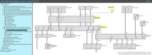

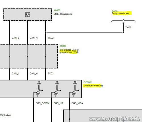

Dein Fehler liegt im Grundmodul und nicht im EGS Steuergerät. Wenn du per Diagnose auf das EGS zugreifst, dann ist das Grundmodul dazwischen. Nachdem dein Grundmodul einen Fehler hat, kann die Kommunikation zum EGS nicht mehr aufgebaut werden. Siehe Schaltplan im Anhang.
Der 4,8is hat ein ZF6HP Getriebe und die Getriebesteuerung ist die GS19A.
Ich muss Eugen widersprechen. Die Getriebesteuerung ist im Getiebegehäuse laut WDS und nicht unter der Rücksitzbank.

Bmw-e53-egs-gs19
Bmw-e53-egs-gs19-detail

Um sicher zu gehen, müsste man jetzt die CAN Leitung zum EGS via Oszi messen.
