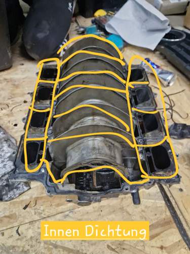

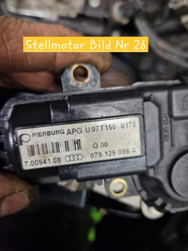

Hallo habe bei Meinen S5 jetzt auch die Ansaugbrücke demontiert um Sie zu reinigen und gängig zu kriegen.
Jetzt bräuchte Ich die Inneren Dichtungen und den Stellmotor.
Hat jemand Ahnung woher Ich die bekomme, da Ich im Netz nichts finde, nur die unteren Dichtungen und die Sensoren.
Laut Audi gibt es die nicht
Danke Gruß Alex
