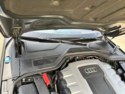

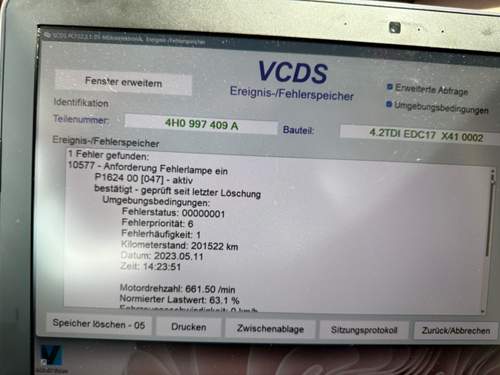

Hallo liebe Audi Gemeinde
Ich fahre einen Audi A8 D4 4.2TDI 2013 mit 201.000km
Vor dem 3 Wochen die Gelbe Motorkontrollleuchte geht an. Ich habe mit VCDS fehler gelöscht, aber nächste fahren kommt wieder Fehler.
Hatte jemand eine Erfahrung oder Idee,
Danke

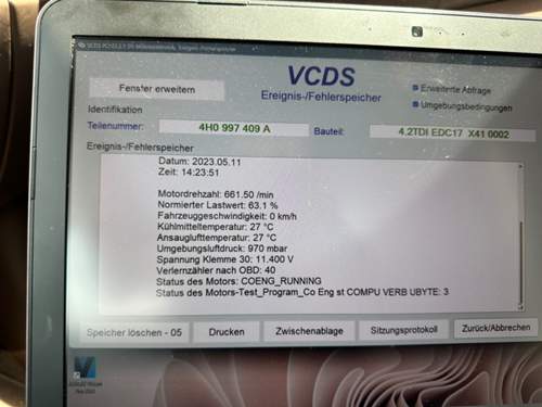

Stelle mal einen kompletten Auto-Scan ohne FIN ein.
Themenstarteram 31. Mai 2023 um 18:29
@Hoppels18t schrieb am 30. Mai 2023 um 16:27:41 Uhr:
Ich mache morgen
Themenstarteram 31. Mai 2023 um 21:24
Fahrzeugtyp: 4H-AU64 (4H0)
Scan: 01 02 03 05 06 08 09 0E 10 11 31 13 15 16 17 18 19 1B 20 22
28 30 34 36 3B 3C 42 46 47 48 52 53 56 57 5B 5F 62 6C 6D 6F
72 81 84 85 88 89 8A 8B 8D 8E 8F 90
Themenstarteram 31. Mai 2023 um 21:30
Fahrzeug-Ident.-Nr.: WAUZZZ4H2XXXXXX Kilometerstand: 201853km

Adresse 01: Motorelektronik (J623-CDSB) Labeldatei: Keine
Teilenummer SW: 4H0 997 409 A HW: 4H0 907 409 B
Bauteil: 4.2TDI EDC17 X41 0002
Revision: 55X41--- CVN: 40C71A46
Codierung: 0A2A401A056601020800
Betriebsnr.: WSC 92521 052 00000
ASAM Datensatz: EV_ECM42TDI1114H0997409A 001002
ROD: EV_ECM42TDI1114H0997409A.rod
VCID: 33331FD13BB6964302E-8066
VINID: 9D196AAAA11809478008208724C2F19DE0
Kein(e) Fehlercode(s) gefunden.

Adresse 11: Motorelektronik 2 (J624) Labeldatei: Keine
Revision: 55X41--- CVN: 14E582ED
ASAM Datensatz: EV_ECM42TDI2114H0997409A 001002
ROD: EV_ECM42TDI2114H0997409A.rod
1 Fehler gefunden:
14583 - Glühkerze Zylinder 3 (Q12)
P0673 00 [101] - elektrischer Fehler im Stromkreis
unbestätigt - geprüft seit letzter Löschung
Umgebungsbedingungen:
Fehlerstatus: 00000001
Fehlerpriorität: 2
Fehlerhäufigkeit: 1
Kilometerstand: 201822 km
Datum: 2023.05.31
Zeit: 22:19:19
Motordrehzahl: 705.50 /min
Normierter Lastwert: 26.7 %
Fahrzeuggeschwindigkeit: 0 km/h
Kühlmitteltemperatur: 37 °C
Ansauglufttemperatur: 38 °C
Umgebungsluftdruck: 990 mbar
Spannung Klemme 30: 11.340 V
Verlernzähler nach OBD: 40
Glühzeitsteuergerät: Ansteuerspannung: 11140 mV
Glow_period_control_unit_ground_offset_voltage: -120 mV
Glühzeitsteuergerät: berechnete Glühspannung: 8100 mV
Glow_period_control_unit_energy_integrator_calculated_value: 0.0 V²s
Glühzyklen bei Erreichen der Temperaturschwelle-Bits 0-7: 0
Glühstatus-Bits 0-7: 0
Glühstatus-Bits 0-7: 176
Co EOM st Op Mode Short-Bits 0-7: 0

Keiner der Fehler schließt auf ein Problem im Motor oder am Getriebe.
Eine Defekte Glühkerze führt nicht zum leuchten der gelben Kontrollleuchte.
Die Antenne Strg 5F kann nur Probleme am Telefon, ACC oder Standheizung machen.
Navi Update selbst gemacht Freischaltcode auch nicht relevant.
Schwer zu sagen wo nun der Fehler liegt
