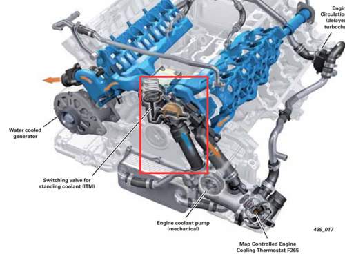

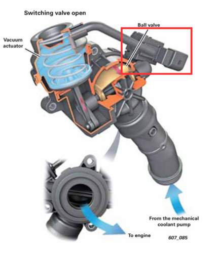

Bei mir war das Magnetventil für das große Kühlwasserventil defekt und hat dieses geschlossen gehalten wodurch der Kühlwasserkreislauf unterbrochen war und das Kühlwasser überhitzt ist. MJ 2013 A8L mit 4.0TFSI CEUA.
Beim CEUA sind das Kühlwasserventil und das Magnetventil eine Einheit. Das Magnetventil gibt es allerdings auch separat (ist bei anderen Motoren so verbaut). Nach Austausch des Magnetventils (Audi 037 906 283 C oder Pierburg 7.22880.01.0) war alles wieder in Ordnung.

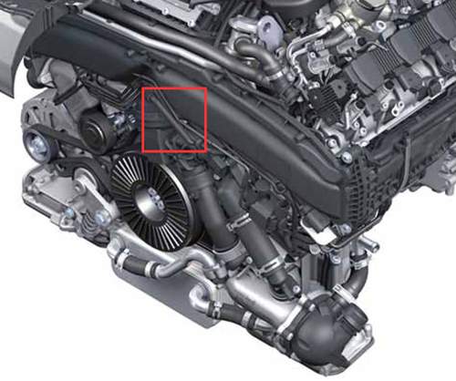

Man kann testen, ob das Magnetventil defekt ist, indem man den Vakuumschlauch vom Magnetventil zum Kühlwasserventil abzieht. Wenn es nach dem Abziehen nicht weiter zu einer Überhitzung kommt, liegt es am Magnetventil. Den Vakuumschlauch nicht zu lange abgezogen lassen, um den Eintrag von Schmutz in das Vakuumsystem zu verhindern.
Position des Kühlwasserventils am Motor
Position des Magnetventils
Vakuumschlauch
