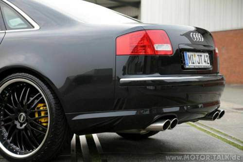

Bin im Moment dabei mein A8 ein bisschen zu modifizieren.
Habe mit nem Kollegen geredet, der auch einen fährt, den selben nur vorfacelift!
Er hat ein durchgehendes Rohr eingeschweißt und die "Schnecken" aus den Endtöpfen genommen.
Er meint er glaubt Er hat durch das durchgehende Rohr etwas Leistungsverlust.
Meint ihr, es reicht wenn man die Schnecken raus nimmt? Hätte gern ein bisschen mehr Klang, aber bin ehrlich gesagt zu geizig 600-800€ für ne Anlage zu investieren. Außerdem möchte ich das es so original wie möglich aussieht.
Habt ihr andere Vorschläge/Ideen wie man etwas Sound raus holt, ob Motorraum oder Auspuff?
Etwas am Rande, gibts eigentlich auch offene Luftfilter für die 4E Modelle?
Vielen Dank euch schonmal.

1: Mehrleistung allein mit ESD ist mit wenigen Ausnahmen (Rennmotoren) eine Illusion. Ebenfalls kein Leistungsverlust bei weniger Staudruck, im Gegensatz zu 2-Takt Motoren.
2: Ich rate Dir von offenen Luftfiltern ab. Bringt weder Leistung noch gross Sound. Haube auf und schon kommen die Fragen...
Wenn Du (ich zitiere Deine Worte) zu geizig bist um günstige ESD hier im Forum oder in der Bucht zu kaufen, dann bleibt es bei der Bastelei. Eine saubere Arbeit an bestehenden Anlagen kostet mindestens soviel wie 2 günstige ESD mit ABE.
Mein Tipp: Investition oder bleiben lassen.

Ich will meiner verkaufen !!!
Img-1561
Hab noch zwei originale Endtöpfe in gutem Zustand abzugeben !
Kannst ja deine Modifizierungen an denen austesten bzw. hast dann noch einen Satz als Reserve liegen falls was schief läuft beim basteln ?!

Also habe heute meine Endtöpfe geleert und ein durchgehendes Rohr eingeschweißt. Ich muss sagen echt Super klang, nicht zu laut, kein dosenklang sondern super V8 Sound. Hatte es erst ohne Rohr innen, das hat sich ein bisschen billig angehört. Also wer in 3 stunden Arbeit einen guten Klang haben möchte, kann ich das nur ermpfehlen. Leistungsverlust besreht nicht!!!

Ja habe ich. Ein Kollege hat sie raus gemacht bei seinem da war es viel zu Laut und es hat sich angehört als wer der Auspuff kaputt.
