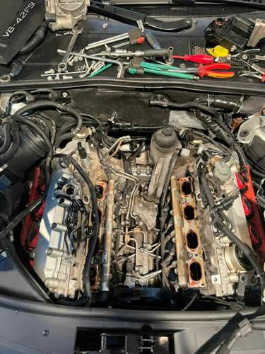

Hey kann mir jemand weiterhelfen oder hat einen guten tip ?!
Mir ist aufgefallen dass mein 4.2 Falschluft zieht der Öl Deckel lässt sich nur schwer öffnen… hatte jetzt auf Verdacht dass kurbelgehäuse gewechselt leider ohne Erfolg dass Problem besteht Nach wie vor … hatte schon mit Bremsenreiniger abgesprüht aber auf nichts festgestellt Fehlerspeicher leer Leistung voll da!

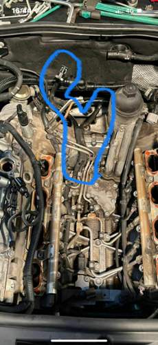

Den blau markieren Schlauch habe ich auch neu gemacht
Lg

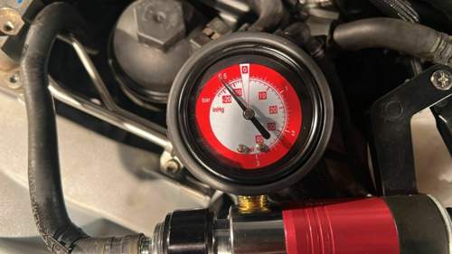

Direkt ein Tipp für die defekte Stelle nicht. Aber du kannst mit Unterdruck versuchen die Schläuche zu prüfen. Ich hab mir für ca. 20€ so eine kleine Pistole gekauft mit der man den Unterdruck erzeugt und dann am Manometer sehen kann, ob der Druck abfällt.
Die Pistole habe ich hier … wo soll ich anfangen ist die Frage die meisten Schläuche hier sind eher dick und nicht dafür gedacht … wenn ich den rechten Schlauch vom ventieldeckel abziehe da geht die eine Seite auf die kurbelwellenentlüfung und die andere auf den ventieldeckel wenn ich den abziehe und zuhalte ist der Unterdruck weg und ich kann den Öl Deckel normal Öffnen

war tatsächlich nur Zufall das ich ihn geöffnet habe ich hatte erst gedacht ich bilde es mir ein, aber dann war ich mir sicher, dass der Leerlauf minimal unruhig ist sollte beim V8 nicht der Fall sein ..und daraufhin hatte ich ein bisschen geschaut und den Deckel geöffnet und gesehen, dass ein starker sog ihn festhält . Und dass äußert sich in der regel immer bei einer defekten Kurbelentlüftung … da ich diese nun getauscht habe und sonst nichts auffälliges finden konnte bin ich mit meinem Latain am ende
die Membran vom Druckregelventil KGE ist wohl defekt
Multizyklon kostet um 80 Euro im Zubehör
@Superbernie1966 schrieb am 3. Januar 2022 um 18:29:51 Uhr:
wie schon oben geschrieben habe ich ja neu gemacht leider ohne Verbesserung

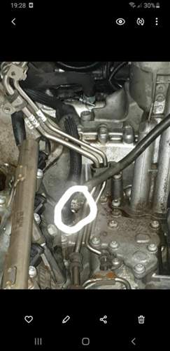

Frag doch auch mal im A8D3Forum, da sind auch V8 unterwegs. Btw, hast du bei der Aktion auch gleich die Dichtung vom Oelfiltergehauese gewechselt, also die wie eine 8 aussehende? Die werden gerne undicht und bei dir scheint es leider auch so zu sein..
@Neevok schrieb am 3. Januar 2022 um 18:59:02 Uhr:
Hey ja diese habe ich neu gemacht die alte war aber auch noch ok, dass was zu sehen ist sind kühlmittelreste....

So dass Problem hat sich im Nachhinein wohl von selbst erledigt … fragwürdig … aber es ist ok entweder hat sich etwas noch gesetzt oder ich hab keine Ahnung jetzt mal den Unterdruck am Öl Messstab gemessen 0,01bar alles im Rahmen dann nach der drosselklappe gemessen da sind 0,5 bar also dass Kurbelentlüftungehäuse regelt ! Der Öl Deckel wird nur noch minimal angesaugt alles im grünen Bereich ! Vielen dank für die Tipps (:
