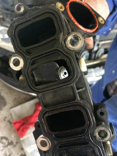

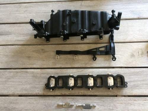

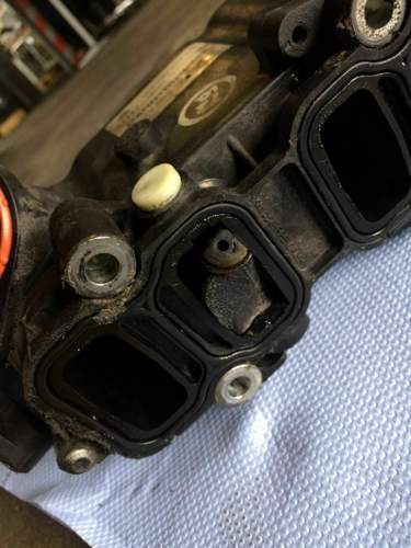

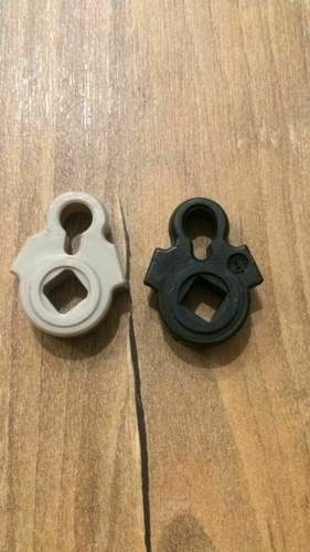

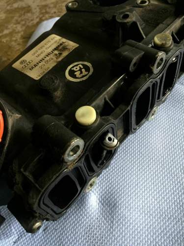

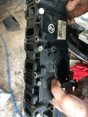

4.0TDI - Totalausfall
Audi A8 D3/4E
Leute ich habe heute Nachmittag folgendes Problem bzw. mehere Probleme verursacht, indem ich blöd genug war, den Stecker (bzw. den Kamm) vom Gateway ohne das Gehäuse in das Gateway einzustecken. Dabei steckte ich den Stecker versetzt ein. Das heißt Steckplatz im Stecker 1 war auf Pin 2 im Gateway, Steckplatz 2 war auf Pin 3 usw. Es waren also alle 13x2 Steckplätze versetzt im Gateway.
Jetzt habe ich fehler ohne Ende. Der Motor geht an und direkt wieder aus. Ich habe alle Sicherungen, die ich zumindest finden konnte überprüft. Mehr konnte ich heute nicht mehr machen, weil es schon dunkel wurde. Vielleicht kann mir jemand helfen zu finden, was ich dadurch abgeschossen habe, bzw. sagen ob ich dadurch etwas abschießen konnte. Entweder habe ich jetzt dadurch meinen Audi zum Tode verurteilt oder jemand von Euch kann mir helfen. Ich wäre für jeden Hinweis sehr dankbar!!!!

ich bräuchte diese Drosselklappen Gummis diese Regler oder wie sie auch heißen mögen aus stabileren Material'
Aufjedenfall kein Plastik hast du noch welche auf Lager ? Ich brauche die für mein 4.0tdi für die Beifahrerseite diese brechen immer ab immer die vorderen beiden in Fahrtrichtung...
Mfg
Meinst du diese Laschen?
Ja genau
Ich fräste die aus PEEK (Hochleistungskunststoff)... Alu kannst du dafür schlecht nehmen, weil sonst die vier „Hacken“ der Schiebestange kaputt gehen... die vorderen beiden sind auch so schon meistens verschlissen und sehen aus wie Stummel...
schreib mir eine PN mit deiner Nummer. Per WhatsApp lässt jede Frage besser und schneller klären...
Ok ' thx erstmal für deine schnelle Antwort
Mfg
Die originalen Drosselklappen sind gespritzt und jeder Vierkant hat gewisse Toleranzen, meine Drosselklappen sind dagegen auf Hundertstel genau gefräst, deswegen kann es passieren, dass der Innenvierkant meiner Laschen entweder erst gar nicht passt bei den originalen oder zu viel Spiel hat. Wenn deine Laschen dermaßen ausgeschlagen sind, sind meistens auch die Drosselklappen selbst schon Fritte. Man sieht’s nur von außen kaum und glaubt es wären nur die Laschen und die Schiebestange. Guckt dir die Fotos an. Das alles sah ich erst nach dem Ausbau. Darauf sieht man auch wie ich den Verschleiß an den Hacken behob.
